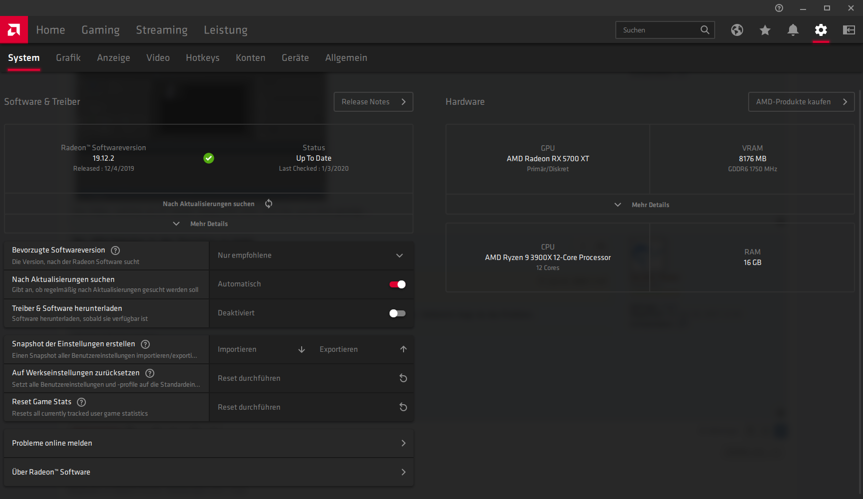

Hallo zusammen
ja die Grafikkarte...
@ Herr Bell
Hat das bei Ihnen mit genau dieser Grafikkarte vorher gut funktioniert?
Meine Treiberversion ist 19.12.2 v. 04.12.19.
Meine MP4 Files sind UHD 60 FPS
Wenn es ein Treiberfehler ist, warum besteht das Problem nur während der Bearbeitung in Stages?

Guten Abend,
ich hoffe, dass ich etwas zur Fehlereingrenzung beitragen kann:
Zitat
(b) Ich habe den gleichen aktuellen Treiber von AMD installiert.
(c) Die MP4 Files bestehen aus UHD 30 FPS (Sony FDR AX700 bzw. Sony RX100 M4)
Die ebenfalls im Layoutdesigner nur teilweise darstellten HD-Videos stammen aus einer Nikon D750.
Um das Problem bzgl. Grafikkarte einzugrenzen, habe ich soeben das Ganze auf dem Präsentationslaptop nachvollzogen:
Konfiguration des Laptops:
Intel I7 7500U mit Intel HD Graphics 620 | Windows 10 Home 64 bit | Version 1909 | Monitorauflösung 1980x1020
Stages 11 Version 11.1.08 (zunächst) | nach dem erfolgreichen (!) Testen ==> Update auf 11.6.06 | ebenfalls erfolgreich.
Fazit: Auf dem Laptop werden alle Videos (also UHD und HD) im Layoutdesigner korrekt dargestellt - allerdings bei einer Monitorauflösung 1980x1020, was jedoch nicht ausschlaggebend sein sollte. Eher vermute ich -wie Frau Thaler- den Fehler bei der AMD-Grafikkarte.
Was tun?
Ich befürchte, wir müssen auf ein Update der AMD-Radeon-Software warten.
Schade......
Beste Grüße
Manfred Bell

Re: MP4 Dateien in der Vorschau zu klein
Hallo Herr Bell
Danke für Ihren Beitrag.
Ihre Beschreibung deckt sich zu 100% mit den Anzeigefehlern, mit denen ich derzeit lebe.
Demnach ist es ziemlich sicher die GraKa bzw. der Treiber.
Wobei ich nicht weiss, warum das nur im Stages-Bearbeitungsfenster auftritt...
Hier habe ich das selbe Video auf meinem neuen PC in einem anderen Programm zur Bearbeitung offen.
Zum Treiber:
Je nachdem, wonach man sucht, findet man tatsächlich mind. DREI aktuelle(!) verschiedene Treiber-Versionen
19.12.1
19.12.2
19.12.3
Die letzte Version ist aber nicht WHQL. Also so etwas wie eine Beta-Version. Doch genau diese Version hat bei anderen Usern Probleme behoben. Es wäre vielleicht einen Test wert?
Gestern habe ich ALLE Software Einstellungen der Radeonsoftware durch getestet. Keine davon hat in der Richtung etwas verändert.
Schönes Wochenende

Guten Tag,
habe soeben probehalber den AMD Grafiktreiber 19.12.3 installiert, leider ohne Verbesserung in der Darstellung der Videos im Layoutdesigner.
Vielleicht müssen wir auf ein weiteres Update des GraKa-Treibers warten.
Schade - und trotzdem ein schönes Wochenende.
Beste Grüße
Manfred Bell
