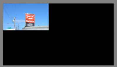

Hallo zusammen
ich habe Stages 11 auf einem neuen PC installiert und habe seit dem Probleme mit der Videodarstellung von eingebundenen MP4 Dateien. Ich sehe nur die linke obere Ecke des Videos.
Wenn ich das Video erstelle, sehe ich die volle Grösse. Spiele ich es in anderen Programmen ab, gibt es keine Probleme. Nur im Stages Programm selbst.
Auf dem alten PC ist das selbe Video 100% OK.
Neuer PC
System:
Prozessor: AMD Ryzen 9 3900X - bis zu 4.60GHz - 12 Kerne / 24 Threads
Grafikkarte(n): PowerColor Radeon RX 5700 XT Red Devil - 8GB
System:Windows 10 Version 1903
Ich wäre froh wenn jemand eine Idee hat, wie man das wieder hin bekommt.

fotobynight
- Vielposter
- Beiträge: 26
- Registriert: Fr Jan 08, 2016 12:48
Re: MP4 Dateien in der Vorschau zu klein
Hallo
vielen Dank für die Antwort.
Die Stages Version ist 11.6.06 64bit.
Dann erkläre ich es nochmal anders:
Ich erstelle ein neues Projekt. Füge z.B. 1 Foto ein und danach ein Video als Mp4 Datei. Im Layoutdesigner schaue ich mir das Video an um z.B. eine Markierung einzufügen. Leider geht das mit dem neunen PC nicht mehr, da nur die linke obere Ecke der Videos zu sehen ist.
Der Monitor ist ein BenQ SW270C und hat eine Auflösung von 2560*1440 mit 100% skalierung.
Für mich ist das Vorschaufenster der Layoutdesigner. Damit habe ich euch wohl verwirrt...
Rendering ist für mich die Erstellung eines Videos.
Ich habe heute ein anderes Kabel (HDMI statt DP) zum Monitor probiert, das am alten PC ein korrektes Video überträgt. Das war es auch nicht.
Dann habe ich jetzt genau das getan, was hier oben steht. Ein Foto, ein Video in ein neues Projekt eingefügt. Zu meinem erstaunen habe ich jetzt über F9 im grossen Bild 100% Video zu sehen. In dem grossen Projekt vom alten PC war das nicht so... selbes MP4 File! Im Layoutdesigner ist es immer noch nicht 100% sichtbar.
Freundliche Grüsse
Fotobynight

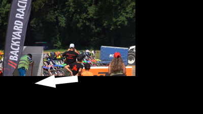

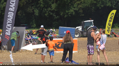

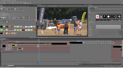

fotobynight
- Vielposter
- Beiträge: 26
Hallo zusammen
manchmal sagen Bilder mehr als 1000 Worte...
alter PC, so wie es sein soll
Vollbild
Im Bearbeitungsfenster beim Abspielen des MP4 Files Alles super.
Der neue PC folgt weiter unten.
Vollbild

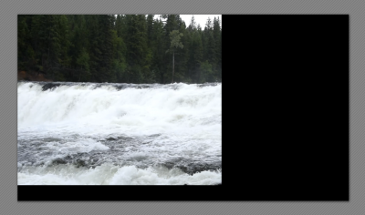

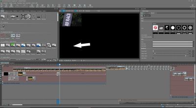

fotobynight
- Vielposter
- Beiträge: 26
Alle Screenshots wie vor, aber eben am neuen PC
freundliche Grüsse
Fotobynight
PS: Das was heute morgen im Test Projekt funktionierte ging jetzt nicht mehr.
freundliche Grüsse
Fotobynight
Manfred Bell
- Einsteiger
- Beiträge: 6
- Registriert: Mo Mär 11, 2019 10:49
Guten Abend,
ich habe das gleiche Problem.
Wenn ich die in der Diashow enthaltenen Videos im Layoutdesigner laufen lasse oder Bild-für-Bild in der "Live-Vorschau am Playhead" betrachte (z.Bsp. um sie zu schneiden), kann ich seit einiger Zeit lediglich den linken oberen Ausschnitt des Videos erkennen. Bei UHD-Videos ist der Ausschnitt sehr klein, bei Full-HD-Videos ist der Ausschnitt deutlich größer. Die gewünschte Schneideposition ist auf diese Art natürlich nicht zu finden.
Ich hatte zunächst die Bildschirmauflösung im Verdacht(UHD 3840x2160) - aber auch bei der Reduzierung auf Full-HD (1980x1020) ist das Problem vorhanden, wenn auch der anzeigte Ausschnitt größer ist.
Bildschirm-Hardcopies füge ich bei.
Im Präsentationsmodus ist alles OK.
Bei früheren Versionen trat dieser Fehler nicht auf. Ich kann allerdings nicht sagen, ab welcher Version das nun so ist.

Nochmals guten Abend,
hier nun die beiden Bildschirmhardcopies:
Es handelt sich um Hardcopies von laufenden Videos (1x UHD oben/ 1x HD unten) im Layoutdesigner - keine Standbilder.
Beste Grüße
Manfred Bell
Beste Grüße
Manfred Bell
