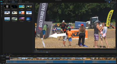

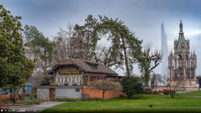

Die Frage was passiert wenn man kein UHD Video File nimmt, stellte sich nun, da beide UHD Files als Grundlage nutzen.
Nun habe ich ein altes Video, was ich mit Diashow 9 in HD mit 30 FPS erstellt habe in Stages eingefügt und habe ein anders Ergebnis:
wie oben wieder einmal Vollbild / einmal Stages
In Vollbild ist es perfekt. In Stages immerhin schon mal grösser.
Was könnte das bedeuten?

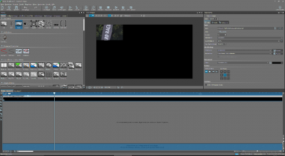

Hier habe ich das selbe Video auf meinem neuen PC in einem anderen Programm zur Bearbeitung offen.

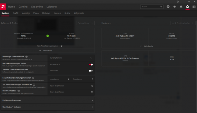

Zum Treiber:
Je nachdem, wonach man sucht, findet man tatsächlich mind. DREI aktuelle(!) verschiedene Treiber-Versionen
19.12.1
19.12.2
19.12.3
Die letzte Version ist aber nicht WHQL. Also so etwas wie eine Beta-Version. Doch genau diese Version hat bei anderen Usern Probleme behoben. Es wäre vielleicht einen Test wert?
Gestern habe ich ALLE Software Einstellungen der Radeonsoftware durch getestet. Keine davon hat in der Richtung etwas verändert.

habe soeben probehalber den AMD Grafiktreiber 19.12.3 installiert, leider ohne Verbesserung in der Darstellung der Videos im Layoutdesigner.
Vielleicht müssen wir auf ein weiteres Update des GraKa-Treibers warten.
