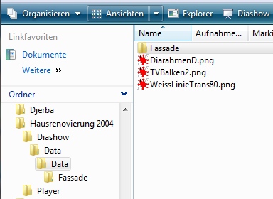

Ein Beispiel aus der Daten-Kaskade, von der ich vermute, dass da der selbe Fehlerteufel am Werk ist:
Das Mutter-Verzeichnis ist "Hausrenovierung 2004", alles okay, start.exe, Player, alles da. Das erste data-Verzeichnis enthält nur ein weiteres data-Verzeichnis.
Im untersten data-Verzeichnis tauchen die ersten drei Bilder auf. Dazu ein Directory "Fassade", was vor dem Archivieren tatsächlich im Gebrauch war.
Darin befinden sich dann sämtliche Bilder, außer den dreien, die im letzten data-Verzeichnis liegen. :roll: :roll: :roll:

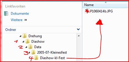

Bei unten stehendem Screenshot kann man einmal anschaulich sehen, welchen Dünnsinn die Archivierungslogik bei mir veranstaltet.
Die Show besteht aus einem einzigen Bild und die Archivierung ist ein einziges Mal gemacht worden.
Die Erklärung hier im Forums-Thread habe ich gelesen.
Dazu: In meinem Berusleben habe ich gelernt:
Kunden erwarten nicht die Erklärung des Problems, sondern die Lieferung der Lösung !
Doppelte Dateinamen lösen andere Programme längst durch Anhängen eines Suffix’. Dazu muss der Originalname nicht unleserlich werden.
Und ich habe auch herzhaft wenig Lust, mich um Relativitätstheorien zu kümmern.
Ich hab 'ne Show, das ist eine File. Ich habe Dateien, und die gehören beim Archivieren von mir aus in ein extra aber in ein gemeinsames Directory, dabei ist es schnurz piep egal, wo sie ohne Archivierung stehen.
"Mit einem Kamel, Geduld und viel Humor kommt man durch jede Wüste der Welt!" - aber ich glaube, ich kriege an Weihnachten eher ein
Kamel geschenkt, als dass ich Humor und Geduld behalte.
Levester
Diasho mit einem einzigen Bild!
