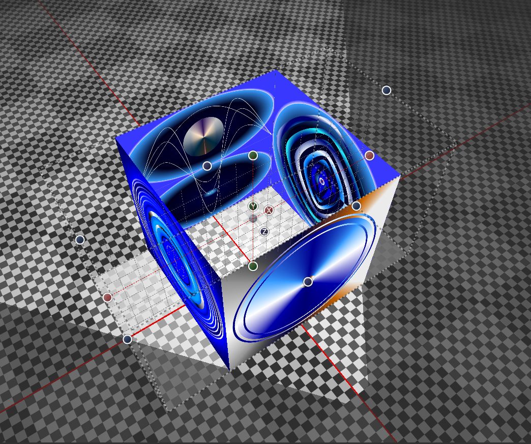

ingenius hat geschrieben: Di Dez 28, 2021 18:32 Ändert man jetzt das Ausgabeformat (z.B. von 16:9 nach 4:3 oder 1:1 - praktisch bei quadratischen Bildern), so "zerlegen" sich alle mühsam erstellten Körper.
Optikus hat geschrieben: Mi Dez 29, 2021 16:53 Es gibt zwischen den Elementen, die zu einem 3D-Körper gehören, keine Verknüpfungen. Das kann Stages nicht kombinieren, um aus einem 16:9 Format ein gestaltungsgleiches 1:1 Format zu produzieren.
Eigentlich hätte mir beim Schreiben meiner Antwort der Seifensieder schon aufgehen sollen. Ich hatte auch verschiedene 3D-Objekte, die sich bei Formatänderung zerlegten, weil zwischen den Einzelelementen kein Bezug bestand. Wenn ich aber alle zu einem 3D-Objekt gehörende Einzelelemente in einer Flexicollage zusammenfasse und danach das Format der 3D-Szene von 16:9 auf 1:1 ändere, bleibt das 3D-Objekt am Stück erhalten.
Aber dann kam die Überraschung.
Ich habe aus der 16:9 Show die 3D Szene (welche auf auf 1:1 getrimmt war) in eine neue Show mit Startformat 1:1 per Drag and Drop gezogen.
Das Ergebnis:
3D Szene 1:1 in der 16:9 Show
3D-Szene 1:1 in 1:1 Show
Noch schlimmer sehen auf 1:1 gerimmte und kopierte Polygone aus. Zwischen den Facetten ergeben sich Abstände, aus dem "Rund" wird ein Ei.
Da ist mehr als nur die z-Koordinate zu korrigieren.
Sollte ich allerdings das Problem der Formatumwandlung für 3D-Objekte falsch interpretiert oder angegangen haben, bin ich für einen Hinweis dankbar.

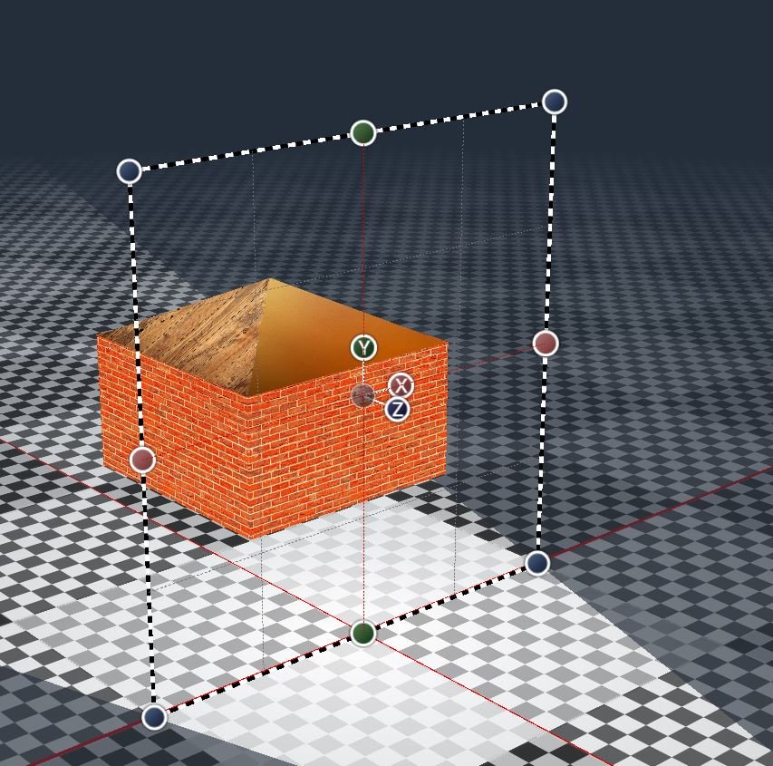

Aber die Diskussion, dass sich der Würfel (oder andere 3D-Objekte) "zerlegt", wenn man das Seitenverhältnis des Projekt ändert, verstehe ich nicht. Ein Würfel besteht aus Quadraten: deswegen befinden sich die Seiten eines Würfels in einer 3D-Szene mit Arbeitsfläche 1:1:1 - egal, ob das Ausgabeformat der Diashow 4:3 oder 16:9 ist. Der Würfel wird, sofern er sich in einer 3D-Szene mit Arbeitsfläche 1:1:1 befindet, auch nicht verändert, wenn ich das Seitenverhältnis des Projekt ändere.
Die Arbeitsfläche der 3D-Szene ändere ich nur, wenn ich aus dem Würfel einen Quader im Verhältnis 4:3 oder 3:2 machen will (das übliche Format meiner Fotos). Dann ändere ich die Arbeitsfläche der obersten 3D-Szene von 1:1:1 auf 4:3:4 (oder entsprechend 4:3:4) und der Würfel wird zu einem entsprechenden Quader (sofern alle 3D-Szene innerhalb der obersten die Einstellung "Automatisch" für das Seitenverhältnis haben). Das geht in diesem Fall so einfach, weil sich die Winkel nicht ändern.
Generell sollte man m.E. 3D-Objekte immer in einer 3D-Szene mit einer Arbeitsfläche, die dem Umraum des Objekt genau enthält, konstruieren und nicht in dem des Projektes.
