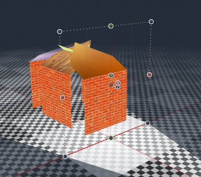

Eigentlich hätte mir beim Schreiben meiner Antwort der Seifensieder schon aufgehen sollen. Ich hatte auch verschiedene 3D-Objekte, die sich bei Formatänderung zerlegten, weil zwischen den Einzelelementen kein Bezug bestand. Wenn ich aber alle zu einem 3D-Objekt gehörende Einzelelemente in einer Flexicollage zusammenfasse und danach das Format der 3D-Szene von 16:9 auf 1:1 ändere, bleibt das 3D-Objekt am Stück erhalten.
Aber dann kam die Überraschung.
Ich habe aus der 16:9 Show die 3D Szene (welche auf auf 1:1 getrimmt war) in eine neue Show mit Startformat 1:1 per Drag and Drop gezogen.
Das Ergebnis: Noch schlimmer sehen auf 1:1 gerimmte und kopierte Polygone aus. Zwischen den Facetten ergeben sich Abstände, aus dem "Rund" wird ein Ei.
Da ist mehr als nur die z-Koordinate zu korrigieren.
Sollte ich allerdings das Problem der Formatumwandlung für 3D-Objekte falsch interpretiert oder angegangen haben, bin ich für einen Hinweis dankbar.

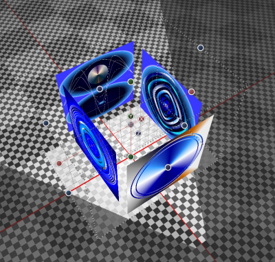

Hallo Optikus,
im Gegensatz zu Dir, sieht es bei mir so aus:
1. Würfel erstellt in 16:9-Darstellung (gilt auch für 3-Eck bis 12-Eck, alles ausprobiert)
2. Wuerfel aus Pkt. 1, jetzt mit Einstellungen | Vordefiniertes Seitenverhältnis | 4:3
3. Wuerfel aus Pkt. 1, jetzt mit Einstellungen | Vordefiniertes Seitenverhältnis | 1:1
Ich kann den Würfel aus Pkt. 1 in eine korrekte Darstellung 4:3 oder 1:1 (oder alle anderen), indem ich einfach die z-Koordinaten anpasse. Fertig. So kann ich übrigens immer die Formate umrechnen. Egal, was ich bei mir einstelle, die von Dir gezeigte Darstellung bekomme ich so nicht hin.
Hinweis: Ich verwende im Gegensatz zu Dir keine Flexi-Collage, sondern positioniere die Bilder einfach in einer 3D-Szene, die ich quasi als Flexi-Collage in 3D nutze. Diese integriere ich - ich schrieb schon einmal davon - in eine neue 3D-Szene, in der ich die Bewegungen durchführe. Habe ich übrigens in einem Video bei AS abgeguckt. Funktioniert perfekt.

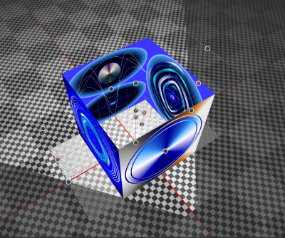

Aber die Diskussion, dass sich der Würfel (oder andere 3D-Objekte) "zerlegt", wenn man das Seitenverhältnis des Projekt ändert, verstehe ich nicht. Ein Würfel besteht aus Quadraten: deswegen befinden sich die Seiten eines Würfels in einer 3D-Szene mit Arbeitsfläche 1:1:1 - egal, ob das Ausgabeformat der Diashow 4:3 oder 16:9 ist. Der Würfel wird, sofern er sich in einer 3D-Szene mit Arbeitsfläche 1:1:1 befindet, auch nicht verändert, wenn ich das Seitenverhältnis des Projekt ändere.
Die Arbeitsfläche der 3D-Szene ändere ich nur, wenn ich aus dem Würfel einen Quader im Verhältnis 4:3 oder 3:2 machen will (das übliche Format meiner Fotos). Dann ändere ich die Arbeitsfläche der obersten 3D-Szene von 1:1:1 auf 4:3:4 (oder entsprechend 4:3:4) und der Würfel wird zu einem entsprechenden Quader (sofern alle 3D-Szene innerhalb der obersten die Einstellung "Automatisch" für das Seitenverhältnis haben). Das geht in diesem Fall so einfach, weil sich die Winkel nicht ändern.
Generell sollte man m.E. 3D-Objekte immer in einer 3D-Szene mit einer Arbeitsfläche, die dem Umraum des Objekt genau enthält, konstruieren und nicht in dem des Projektes.

Danke für den sehr hilfreichen Hinweis. Diese mögliche Stellschraube hatte ich bislang unbeachtet immer auf Vom Projekt übernehmen als Voreinstellung stehen lassen . Das erleichtert die Sache ungemein und damit ist mein Wunsch, da bereits implizit erfüllt, hinfällig....deswegen befinden sich die Seiten eines Würfels in einer 3D-Szene mit Arbeitsfläche 1:1:1...
