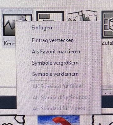

Hallo Alleiseits,
ich möchte gern wie die Überschrift schon sagt Kameraschwenks oder Ken Burns Effekts auf alle Bilder auf einmal anwenden.
Wenn man 50-100 Bilder oder mehr hat, ist das viel zu zeitaufwändig und mühselig jedes einzelne Bild zu bearbeiten, erst recht mit der Kameraschwenkbearbeitung.
Bei Ken Burns Effekt hatte ich schon diesbezüglich einen Hinweis erlesen, nämlich alle Bilder markieren und Doppelklick auf den entsprechenden Effekt, klappt nur leider nicht, wird nicht übernommen 8-[
Wenn ich auf den Ken Burns Effekt einen rechten Mausklick mache, ist der Reiter "Als Standard für Bilder" angegraut, also nicht anwählbar, und in den Programmeinstellungen habe ich nichts gefunden?
Funktioniert das auch irgendwie mit den Kameraschwenks? Wie gesagt, mit diesem Effekt wäre das ja richtig nervig jedes einzelne Bild manuell zu bearbeiten, da muss es doch irgendwie eine Automatikfunktion geben?
Ich kenne das von einem anderen Dia-Show Programm, da konnte man vor Beginn des Projekts schon auswählen ob man automatische Kameraschwenks mit einbeziehen möchte.
Wäre schön, wenn es so eine Funktion auch gäbe, die manuelle Eingabe, wenn auf alle Bilder Kameraschwenks angewendet werden soll ist einfach nicht zumutbar und wie gesagt zu Zeitintensiv.

Wo ist das Probem? Du ziehst den Ken-Burn-Effekt in ein Kapitel und fügst dann alle Bilder in den Effekt ein - fertig!
Glaube nicht, daß sich in dieser Hinsicht von der Stages 9 zur Stages 11 etwas geändert hat und deswegen glaube ich, ich kann auch hier mal einen Kommentar abgeben.
Halte Dich nicht mit "Als Standart für Bilder" auf, sondern markiere 100 Bilder, gehe auf Bewegungspfade, wähle einen Ken Burns Effekt mit Rechtklick aus und gehe auf "Einfügen" und alles ist ok, bei mir klappt das aber auch mit einem linken Doppelklick, wenn Du allerdings einen selbst erstellten Schwenk hast, dann erstelle ein eigenes Objekt, speichere das und wende es an.

Beiträge: 3953
Re: Ken Burns Effekt /Kameraschwenks auf alle Bilder anwenden
mibi02 hat geschrieben: So Nov 15, 2020 13:50 Bei Ken Burns Effekt hatte ich schon diesbezüglich einen Hinweis erlesen, nämlich alle Bilder markieren und Doppelklick auf den entsprechenden Effekt, klappt nur leider nicht, wird nicht übernommen 8-[
Der Hinweis bezieht sich auf die Ken Burns Effekte auf dem Tab "Bewegungen". Diese werden den ausgewählten Bilder zugewiesen und werden Bestandteil des Bildobjektes. Sie haben jedoch feste Einstellungen, sollten also nicht unbedingt auf viele Bilder hintereinander angewendet werden.
mibi02 hat geschrieben: So Nov 15, 2020 13:50 Wenn ich auf den Ken Burns Effekt einen rechten Mausklick mache, ist der Reiter "Als Standard für Bilder" angegraut, also nicht anwählbar, und in den Programmeinstellungen habe ich nichts gefunden?
"Als Standard für Bilder" kann nur auf Bildobjekte angewendet werden, "Als Standard für Text" nur auf Textobjekte und "Als Standard für Videos" nur auf Videoobjekte.
Das Ken Burns Effekt-Objekt auf dem Tab "Objekte" ist ein Container-Objekt. In Container-Objekte können Bilder eingefügt werden, welche dann von den Einstellungen des jeweiligen Container-Objektes beeinflusst werden. Diese Einstellungen werden nicht Bestandteil des Bildes.
