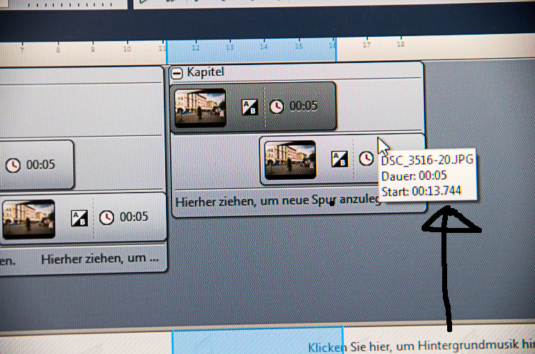

meinst Du vielleicht dieses kleine Fenster, das ich markiert habe? Das ist mir auch schon öfters abgegangen, weil es die Startzeit anzeigt.

Re: Anzeige des Objektnamens in der Timeline
Hallo Josef,
genau dies meinte ich.
Dank Klaus u. Fläcky habe ich die Einstellmöglichkeit gefunden. Hat sich für mich erledigt.
