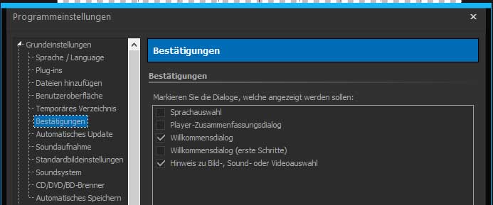

Hallo Gerold,
Unter Extras - Programmeinstellungen - Bestätigungen kannst Du angeben was alles angezeigt werden soll. "Hinweis zu Bild- Sound- oder Videoauswahl ein Häckchen setzen.
Beispiel
Beispiel

Hallo Gerold,
was Fläcky geschrieben hat, bezieht sich auf diverse Dialoge, die man an- und abschalten kann. Die Funktion, welche Du meinst, verbirgt sich ebenfalls im Menü "Extras-Programmeinstellungen", hier allerdings unter dem Punkt "Timeline". Hier den Haken setzen bei "Hints anzeigen".

@ Klaus,
Ups, da lag ich wohl daneben - Sorry
