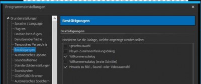

Hallo Gerold,
Unter Extras - Programmeinstellungen - Bestätigungen kannst Du angeben was alles angezeigt werden soll. "Hinweis zu Bild- Sound- oder Videoauswahl ein Häckchen setzen.
Beispiel
Beispiel

Hallo Gerold,
was Fläcky geschrieben hat, bezieht sich auf diverse Dialoge, die man an- und abschalten kann. Die Funktion, welche Du meinst, verbirgt sich ebenfalls im Menü "Extras-Programmeinstellungen", hier allerdings unter dem Punkt "Timeline". Hier den Haken setzen bei "Hints anzeigen".

@ Klaus,
Ups, da lag ich wohl daneben - Sorry

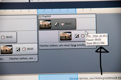

Hallo Gerold,
meinst Du vielleicht dieses kleine Fenster, das ich markiert habe? Das ist mir auch schon öfters abgegangen, weil es die Startzeit anzeigt.
Viele Grüße .. Josef

Hallo Josef,
genau dies meinte ich.
Dank Klaus u. Fläcky habe ich die Einstellmöglichkeit gefunden. Hat sich für mich erledigt.
