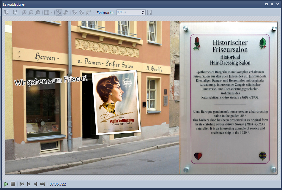

Ich arbeite am folgenden Problem:
Ich möchte ein stak verkleinertes Bildobjekt sich durch das Gesamtbild fliegen lassen.
Nun soll aber ein am kleinen Bildobjekt hängender kurzer Text (z.B. rechtsbündig am linken Rand) genauso durch das Geamtbild wirbeln, wie das kleine Bild, soll also praktisch am Bild hängen.
Ich habe versucht, dem Text den Bewegungspfad vom Bild zuzuweisen.Im Prinzip funktioniert das auch. Mann muss nur alle Bewegungsmarken des Textes markieren und dann den Text möglichst an die gewünschte Stelle verschieben.
Ist aber alles sehr schwierig und auch reine Glückssache.
Und nun noch ein Problem. Wenn dem Text der Bewegungpfad vom kleinen Bildobjekt zugewiesen wird, übernimmt er ja auch eine bestimmte Objektgröße. Gibt es nun eine Möglichkeit, den Bewegungspfad eines Objekts zu übernehmen, die Größenvorgaben aber auszuklammern?
Hat sich jemand von euch schon mal mit diesem Problem beschäftigt oder gibt es da vielleicht eine andere Lösung?

Hallo Werni,
ich denke die Lösung heißt "Flexi-Collage". Dazu folgendes beispielhaftes Vorgehen:
In einem Kapitel liegt dein großes Hintergrundbild. Darunter ziehst Du eine Flexi-Collage, in die das kleine Bild und darunter der Text gezogen werden.
Dann der Flexi-Collage Bewegungspfade geben et voilà - das sollte Dein gewünschter Effekt sein - hoffe ich.
(Siehe Screenshot.)
Liebe Grüße
erie

erie, du bist meine Rettung!
Das ist es genau, was ich tagelang gesucht, probiert und verworfen habe.
Eine sehr saubere Lösung!
