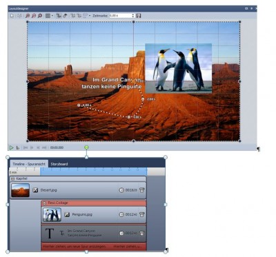

Hallo Werni,
ich denke die Lösung heißt "Flexi-Collage". Dazu folgendes beispielhaftes Vorgehen:
In einem Kapitel liegt dein großes Hintergrundbild. Darunter ziehst Du eine Flexi-Collage, in die das kleine Bild und darunter der Text gezogen werden.
Dann der Flexi-Collage Bewegungspfade geben et voilà - das sollte Dein gewünschter Effekt sein - hoffe ich.
(Siehe Screenshot.)
(Siehe Screenshot.)
