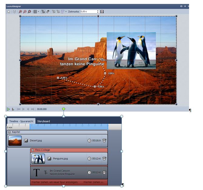

Re: Bewegungspfad vom Bild übernehmen
Hallo Werni,
ich denke die Lösung heißt "Flexi-Collage". Dazu folgendes beispielhaftes Vorgehen:
In einem Kapitel liegt dein großes Hintergrundbild. Darunter ziehst Du eine Flexi-Collage, in die das kleine Bild und darunter der Text gezogen werden.
Dann der Flexi-Collage Bewegungspfade geben et voilà - das sollte Dein gewünschter Effekt sein - hoffe ich.
(Siehe Screenshot.)
erie, du bist meine Rettung!
Das ist es genau, was ich tagelang gesucht, probiert und verworfen habe.
Eine sehr saubere Lösung!
Bekommst 3 Pluspunkte von mir, die du bei AS einlösen kannst.
Großen Dank und Gruß
Werni
