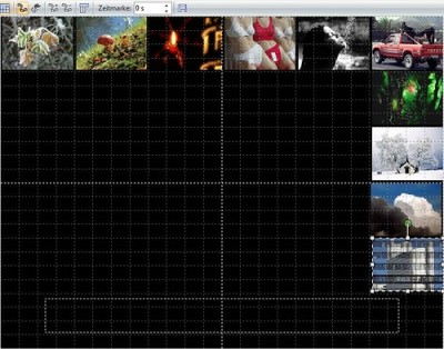

die Magnetstärke habe ich auf 35% gesetzt. Hat mit den 8.0x bestens geklappt.
Aber die neue 8.1 macht gewaltige Zicken. Bei der Größenänderung von Bildern/Text
springt der Rand über zwei bis drei Rasterkästchen. Das ist extrem nervig.
Bei der 8.0x bestand das Problem nicht. DReduzierung der MagStärke bringt nur wenig.
Kann jemand das reproduzieren? - AS konnte nicht helfen.
Noch ein Anliegen: hat jemand beim Verschieben von kleinem Bild/Text rote Linien bemerkt?
Nicht das Fadenkreuz!
Danke schon mal für deine Info

Re: Magnetstärke bei der 8.1.01
Hallo Arnold,
habe das mit 3 Bildern getestet (2 davon in einem Kapitel)
alle lassen sich gut verschieben (habe alle Raster-Varianten in den Einstellungen ausprobiert) und hatte keine Probleme damit.
Bezüglich der roten Linie:
Die taucht auf, wenn ein separater Text (Textobjekt in einem Kapitel) erstellt wird. verschiebt man den Positionsrahmen, erscheint links resp. rechts eine feine rote Linie.
Die soll anzeigen, dass das Textfeld bündig ist mit dem Textfeld welches im innern des Bildfusses angezeigt wird. (Betrifft den Bildtext, welcher bei Bildeigenschaften noch eingefügt werden kann)
Wenn ich das Bild nach oben verschiebe, liegt der Bildtext frei, so dass ich diesen ausserhalb des Layouts verschieben kann. Die roten "Hilfslinien" erscheinen genau da wo die Begrenzung des Bildtextfeldes links oder rechts bündig mit dem Texobjektrahmen korrespondieren.
Hallo Fläcky,
kannst du mal anhaken: An Objekten einrasten - Regelmäßig - Mittellinien
und bei Programm-Einst.: alle Magnete auf 15% - Rastergröße 5x5 - Rastereinteilung 30
Nimm ein Foto und verkleinere es. Achte darauf, wie die Textausrichtung steht: Beliebig platziert oder Direkt unter Bild
Hallo Arnold,
Programm-Einstellungen
Layoutdesigner
Raster
-Objektraster = 25%
-Mittellinien = 25%
-Regelmässig = 25%; Rastergrösse = 5x5; In der Mitte beginnen (deaktiviert)
-Standard = 25%; Rastereinteilung 5
Im Layoutdesigner (6.Icon Raster)
nur Regelmässig aktiviert
An Objekten einrasten ergibt springen - weil Raster und Objekt nicht deckungsgleich sein können, somit springt der Bild- oder Textrahmen zwischen Raster und Objekt unkontrolliert.
Ich habe beobachtet, dass die Rahmen jeweils mit einer Seite am Raster anliegen, (wenn der Rahmen nicht das genaue Rastermass hat. Zudem gibt es "Zwischenstufen" dass der Rahmen nicht auf eine Rasterlinie springen, wenn die mittleren Anfasser sich am Raster ausrichten.
Mit dieser Einstellung kann ich gut arbeiten.
Mit Deinen Einstellungen springt auch alles im Layoutdesigner herum.
Hallo Fläcky,
mit Deinen Einstellungen ist bei mir alles viel zu "hupfert",
insbesonders der Text im Bildobjekt; das Textobjekt ist
etwas besser.
Ich fahre mit diesen Einstellungen am Besten:
Objektraster-Magnetstärke: 5%
Mittellinien-Magnetstärke: 5%
Regelmäßig-Magnetstärke: 5%, Raster 5x5, in der Mitte beginnen aktiv
Standard -Magnetstärke: 5%, Raster 5
Servus, Hans F.
sodale, hab mal bischen rumprobiert.
Objektraster 30%
Mittellinien 0%
Regelmäßig 30% 5 x 5 Haken gesetzt
Standard 30% 30
Im Layoutdesigner
Haken gesetzt bei Regelmäßig und Mittellinien
Für mich = nun perfekt !!!

Hallo Ich hab auch ein bisschen rumprobiert:
Bei Einstellungen Seitenverhältnis 3:2 und Regelmäßig 5x5 hat man ein Gitter mit 30 Kästchen in der Horizontalen und 20 in der Vertikalen.
Wenn man bei einem Seitenverhältnis von 16:9 ebenfalls 30 horizontal und 20 vertikal haben will, muß man bei Regelmäßig 6x5 einstellen.

Kann man das Gitter auch so konfigurieren, dass es wie in der DS 7 horizontal und vertikal 24 Kästchen hat? Für einige Collagen schien mir das optimal, und gelegentlich mach ich es noch immer so, dass ich eine Collage in der DS 7 anfertige und dann in die DS 8 exportiere. Ein Beispiel, das nicht von mir stammt, die legendäre Siegerschau von Klaus Franz.
Josef
Unter Extras -> Programm-Einstellungen -> Steuerelemente -> Layoutdesigner -> Raster -> Standard die Rastereinteilung auf 24 stellen und im Layoutdesigner das Standardraster einblenden. Dann haben Sie sowohl in vertikaler als auch in horizontaler Richtung je 24 Kästchen
