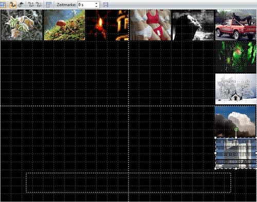

Kann man das Gitter auch so konfigurieren, dass es wie in der DS 7 horizontal und vertikal 24 Kästchen hat? Für einige Collagen schien mir das optimal, und gelegentlich mach ich es noch immer so, dass ich eine Collage in der DS 7 anfertige und dann in die DS 8 exportiere. Ein Beispiel, das nicht von mir stammt, die legendäre Siegerschau von Klaus Franz.

Martin Redlich
Beiträge: 2991
Re: Magnetstärke bei der 8.1.01
Beitrag von Martin Redlich »
Unter Extras -> Programm-Einstellungen -> Steuerelemente -> Layoutdesigner -> Raster -> Standard die Rastereinteilung auf 24 stellen und im Layoutdesigner das Standardraster einblenden. Dann haben Sie sowohl in vertikaler als auch in horizontaler Richtung je 24 Kästchen
keiner
Beiträge: 1018
Beitrag von keiner »
Hallo Herr Redlich!
Genau das ist es, was ich gesucht habe, vielen Dank für den Hinweis.
@Arnold
hättest Du nicht diesen Thread eröffnet wäre ich nie draufgekommen, dass ich das bewährte Gitter selber konfigurieren kann. In der Hilfe fand ich dazu leider keinen Hinweis.
Vor allem die Zahl 10 beim neuen Gitter schien mir seltsam weil man sie nur ein einziges Mal teilen kann, dann hat man 5 und 2 und dann ist es aus. 12 wäre schon besser gewesen, da hat man 3 und 4 und die 4 kann man noch ein zweitesmal teilen. Machtnix, jetzt brauch ich's nicht mehr.
