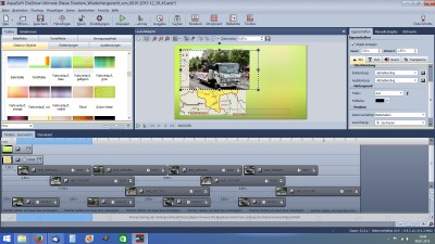

Hallo Daniel,
du kannst mit deinen 2 Spuren durchgehend arbeiten, wenn du Hintergrund Füllen auf aus stellst.
Ich hoffe, ich habe dich richtig verstanden - habe das mal in etwa nachgestellt:
Liebe Grüße
erie

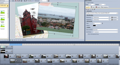

Hallo Daniel
Ich weiß nicht ob ich richtig liege aber ich habe es anders verstanden als erie.
Sollte meins richtig sein, so sieh dir mein Screenshot an.
Allerdings sind die Bilder nicht 7 sondern 4,5sek lang und alle Bilder haben eine Ausblendung von 1sek (Alphablendung)
Der Effekt ist genau der gleiche wie bei 7sek.
Bei dieser Anordnung ist es egal ob Du die Bilder auf Zuschneiden oder Beibehalten einstellst, auch wenn sie nicht deckungsgleich sind.
VGr. Roland
VGr. Roland

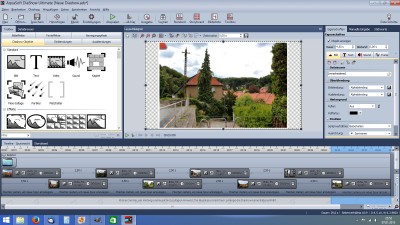

Guten Abend,
also aussehen tut es bei mir so wie im Screenshot. Hat etwas gedauert aber ich war dienstlich unterwegs die Tage.
Es soll also Bild 1 kommen, dann nach ein paar Sekunden Bild 2 rechts daneben, leicht überlappt über Bild 1. Dann nach ein paar weiteren Sekunden verschwindet Bild 1 aus dem Hintergrund und es kommt Bild 3 an die Stelle, aber das soll im Vordergrund sein, ist es aber nicht.
Daniel
Daniel

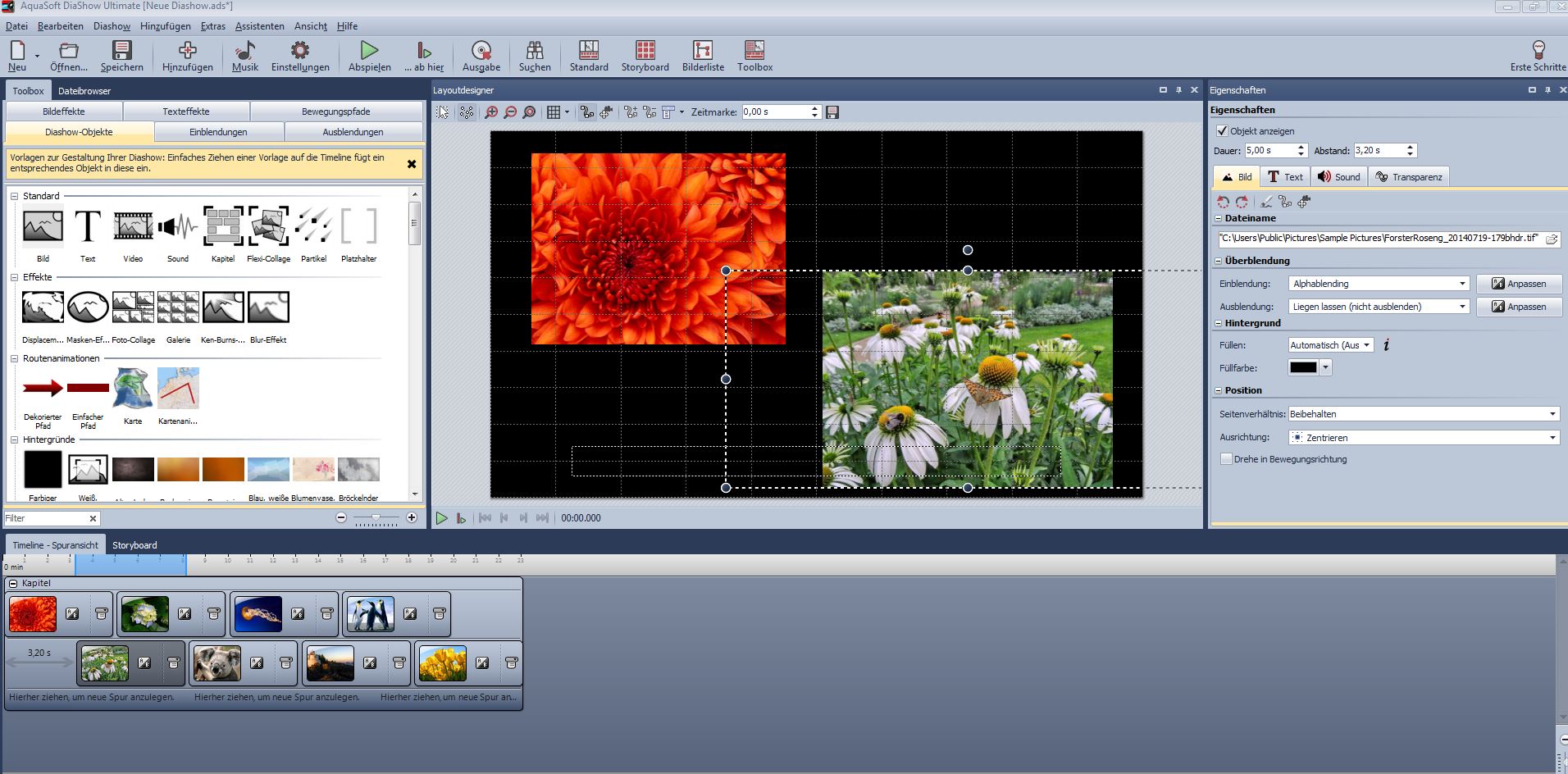

das folgende das rechte, das darauf folgende wieder das linke usw.
Alle linken Bilder haben die gleiche Position, Größe und Drehung,
alle rechten ebenso. Rechtes und linkes Bild überlappen sich im Wechsel.
Als Ausblendung ist immer "Liegen lassen" gewählt.
Das ist die Variante, die mit einer Spur für Bilder auskommt aus.
Bei unterschiedlichen Bildgrößen und Winkeln kann man nicht
"Liegen lassen" wählen, wenn die alten Bilder verschwinden sollen.
Man kommt also um die Spuren nicht herum, um diesen wechselseitigen
Überlappungseffekt zu erzeugen.
