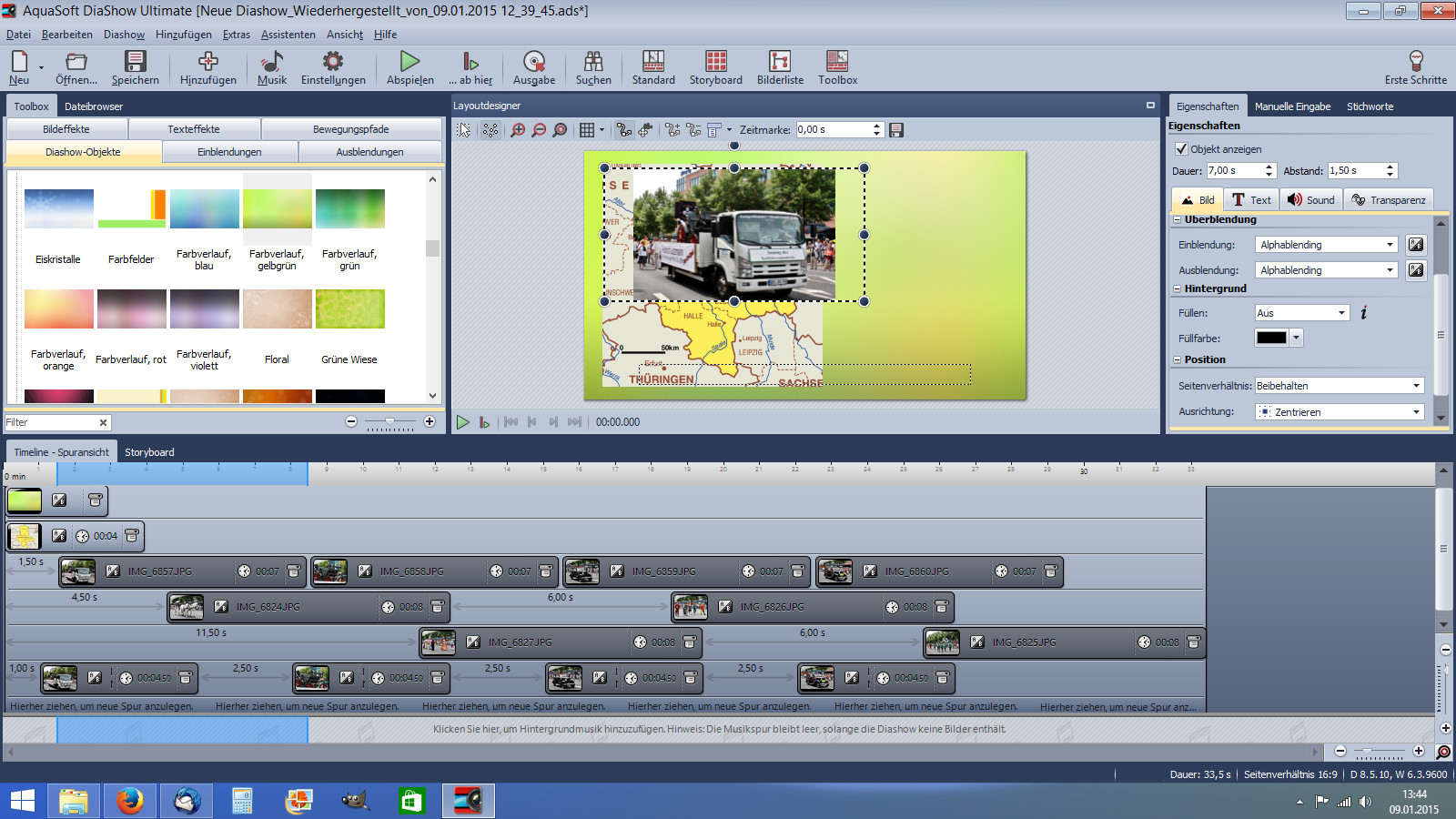

du kannst mit deinen 2 Spuren durchgehend arbeiten, wenn du Hintergrund Füllen auf aus stellst.
Ich hoffe, ich habe dich richtig verstanden - habe das mal in etwa nachgestellt:

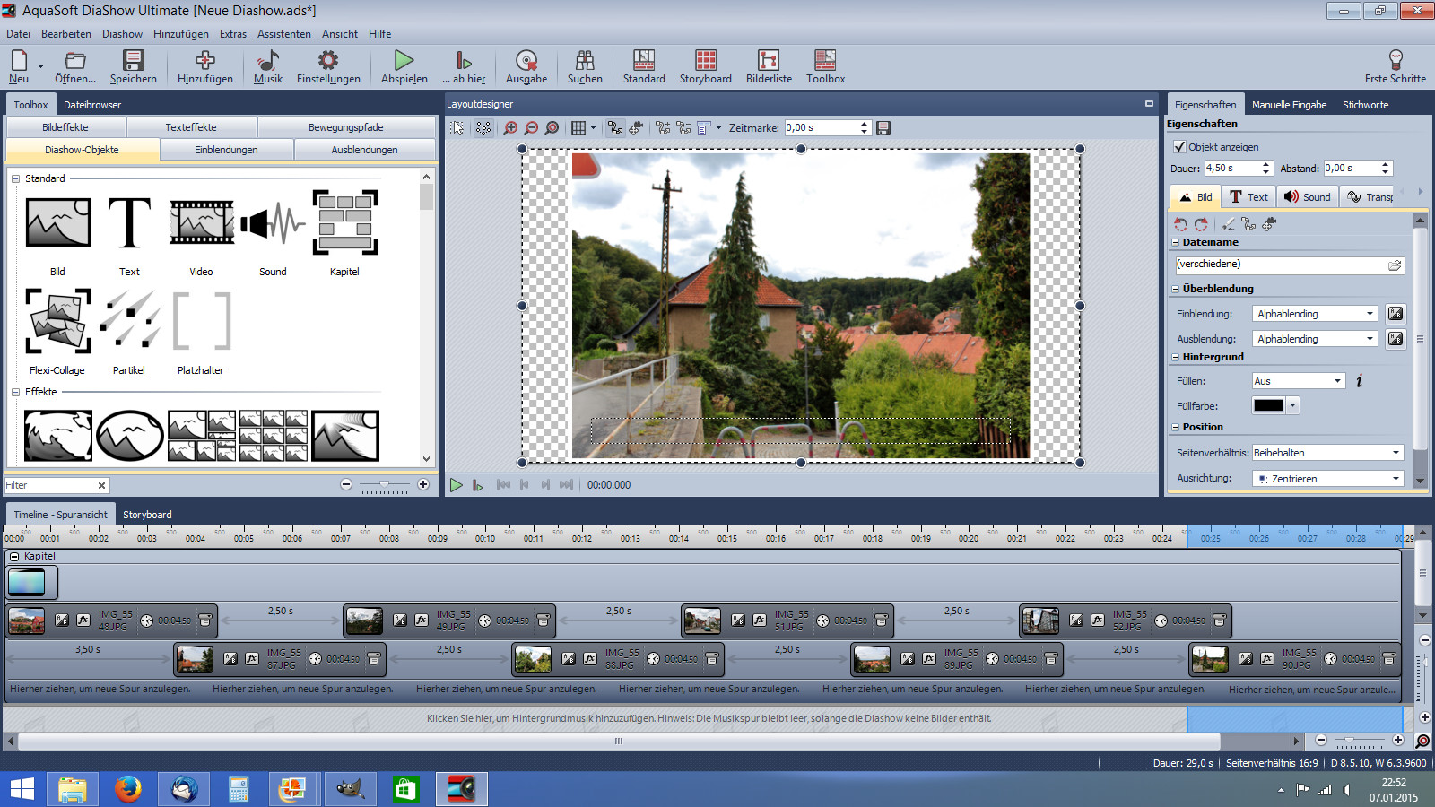

Sollte meins richtig sein, so sieh dir mein Screenshot an.
Allerdings sind die Bilder nicht 7 sondern 4,5sek lang und alle Bilder haben eine Ausblendung von 1sek (Alphablendung)
Der Effekt ist genau der gleiche wie bei 7sek.
Bei dieser Anordnung ist es egal ob Du die Bilder auf Zuschneiden oder Beibehalten einstellst, auch wenn sie nicht deckungsgleich sind.
VGr. Roland

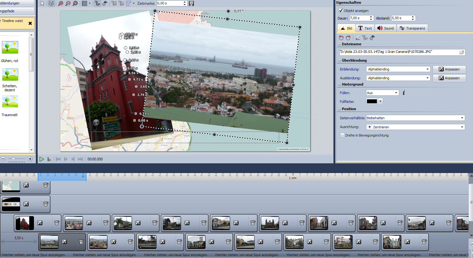

Roland Horn
Beiträge: 627
Re: Können Ebenen definiert werden?
Beitrag von Roland Horn »
Hallo Daniel
Ich habe Dein Problem mal mit 4 Bildspuren zusammengebastelt (Screenshot)
1. Bildspur alle Bilder links 7sek.
2.+3. Bildspur alle Bilder rechts 8sek.
4. Bildspur Kopie der 1.Bildspur nur verkürzt auf 4,5sek.
Alle Bilder Ein-und Ausblendung Alphablending 1sek.
VGr. Roland
