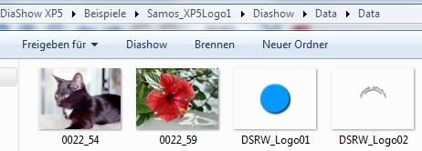

Es wurden früher tatsächlich- aus welchem Grund auch immer, bei Data mehrer Unterordner angelegt. Hier zu sehen bei der Samosshow von Fläcky.
Zuoberst die XP five Version mit zwei Data Ordnern und dann die gleiche Show in der DS 9 mit nur einem Data Ordner. Wofür das gut war weiß ich nicht.
Es funktionieren beide.
Edit: Joe-Holzwurm hat mich darauf aufmerksam gemacht, dass auch bei dieser Show nur ein Data-Ordner angelegt wird, siehe nächste Beiträge.

Das war damals keine Absicht, sondern ist dann passiert, wenn man mehrmals die Archivierung aufgerufen hatte. Diese hatte dann jedesmal einen neuen Data-Ordner angelegt.

Joe-Holzwurm hat geschrieben:Das war damals keine Absicht, sondern ist dann passiert, wenn man mehrmals die Archivierung aufgerufen hatte. Diese hatte dann jedesmal einen neuen Data-Ordner angelegt.
Tatsächlich, ich hab die Show jetzt nocheinmal aus dem Download-Center heruntergeladen und es zeigt sich jetzt nur ein Data-Ordner.
