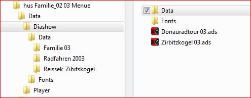

Es wurden früher tatsächlich- aus welchem Grund auch immer, bei Data mehrer Unterordner angelegt. Hier zu sehen bei der Samosshow von Fläcky.
Zuoberst die XP five Version mit zwei Data Ordnern und dann die gleiche Show in der DS 9 mit nur einem Data Ordner. Wofür das gut war weiß ich nicht.
Es funktionieren beide.
Edit: Joe-Holzwurm hat mich darauf aufmerksam gemacht, dass auch bei dieser Show nur ein Data-Ordner angelegt wird, siehe nächste Beiträge.

Tatsächlich, ich hab die Show jetzt nocheinmal aus dem Download-Center heruntergeladen und es zeigt sich jetzt nur ein Data-Ordner.Joe-Holzwurm hat geschrieben:Das war damals keine Absicht, sondern ist dann passiert, wenn man mehrmals die Archivierung aufgerufen hatte. Diese hatte dann jedesmal einen neuen Data-Ordner angelegt.

ich kenne das.
Bis Ende 2003 Anfang 2004 wurden die Daten mit Unterverzeichnissen archiviert, ab Ende 2004 nicht mehr. Welche Version dies war, kann ich nicht mehr feststellen.
Das mit den doppelt angelegten Data Ordnern ist so wie Joachim dies beschreibt.
Liebe Grüße HelmutS[attachment=0]Ordner.JPG[/attachment]

Der Screenshot von UHS zeigt deutlich, dass im Standardordner "Data" Unterordner vorhanden sind. Dies ist bei mir bis AS7 der Fall (auch wenn Joe-Holzwurm meint "... und das war nie so ..."
