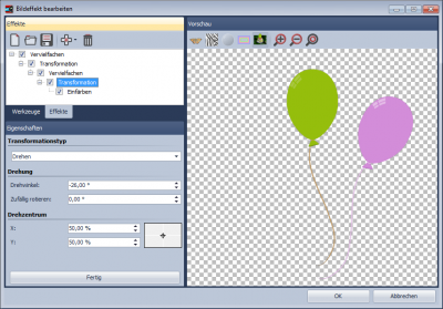

Re: Rahmenfarbe ändern
Ein ganz einfaches Beispiel wäre die Verdopplung eines Bildes
(in diesem Fall des grünen Ballons von den Party-Dekorationsobjekten):
Die erste Vervielfachung behält das Original bei.
Die erste Transformation verschiebt den entstandenen zweiten Ballon.
Die zweite Vervielfachung behält das Original nicht bei.
Dadurch wirken sich die zweite Transformation mit einer Drehung und
das Einfärben ebenfalls auf den zweiten Ballon aus.
Hallo Fr. Thaler,
vielen Dank für die schnelle Hilfe. Jetzt ist bei mir ein Geistesblitz aufgegangen und ich verstehe nun den Hinweis in der Diashow zu dieser Option. Daran kann man aber auch immer wieder feststellen, dass ein Bild oder Beispiel mehr als tausend Worte aussagt.
Danke
Wolfgang
