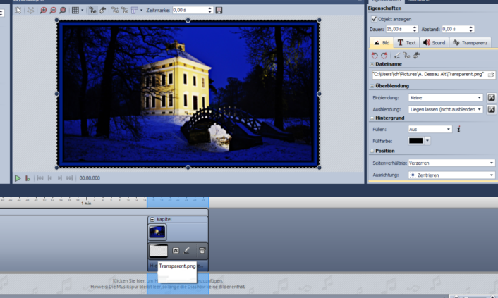

So viel ich weiß geht es mit der DS nicht, Bild und Effekt bilden immer eine Einheit und werden auch vereint gefärbt.
Ich brauchte für meine Nachtfotos einen dunkelblauen Rahmen, der Goldene hatte mir gefallen.
So habe ich mir in GIMP ein transparentes Bild 1600x900 erstellt und gespeichert (png), in ein DS Objekt gezogen, den Rahmen dazu und eingefärbt.Dann das richtige Bild darüber geladen. Das transparente Bild habe ich auf verzerren (so kann man es gut an das Bild anpassen) und das Bild auf zuschneiden gestellt. Das Transparente als eigenes Objekt gespeichert ist jederzeit greifbar.
So sah das dann aus
So sah das dann aus

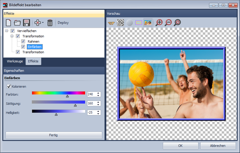

Mittels Bildeffekt kann man auch den Rahmen, unabhängig vom Bild selbst, einfärben.
Eingefärbter Rahmen
Eingefärbter Rahmen
Verwendet wurde im Beispiel der Rahmen "Grün", die beiden Transformationen haben
einen Skalierungsfaktor von 100%. Die Rahmenbreite kann bei Bedarf auch geändert werden.

Kerstin Thaler hat geschrieben: Verwendet wurde im Beispiel der Rahmen "Grün", die beiden Transformationen haben
Frau Thaler,
es gelingt mir einfach nicht, zu erreichen, dass sich die Farbveränderung nur auf den Rahmen und nicht auf das Bild auswirkt? Das will mir einfach nicht gelingen, obwohl ich die von Ihnen gezeigte Effekt-Struktur (Vervielfachen/Transformieren/Rahmen/Einfärben/Transformieren) so übernommen habe.
Gruß Werni

Werni hat geschrieben:Wie kann man zum Beispiel diese von Ihnen gezeigte Transformations-Struktur erreichen, damit sich die Farbveränderung nur auf den Rahmen und nicht auf das Bild auswirkt? Das will mir einfach nicht gelingen.
Gruß Werni
Am Besten fügen Sie erst alle Einzeleinträge ein, also Vervielfachung, 2x Transformation, Rahmen und Einfärben.
Dann ziehen Sie zuerst die beiden Transformationen auf die Vervielfachung und klappen diese auf.
Als Nächstes ziehen Sie den Rahmen und dann das Einfärben auf die erste Transformation.
Vervielfachung und Transformationen können unverändert bleiben, Rahmen und Einfärben ändern Sie nach Belieben.

Toll. das hat so sofort geklappt.
Ich hatte inzwischen versucht, diese Effekt-Struktur nach und nach so aufzubauen, dass hatte dann auch geklappt, nur hatte sich das Bild immer mitverfärbt.
Jetzt ist alles gut!
