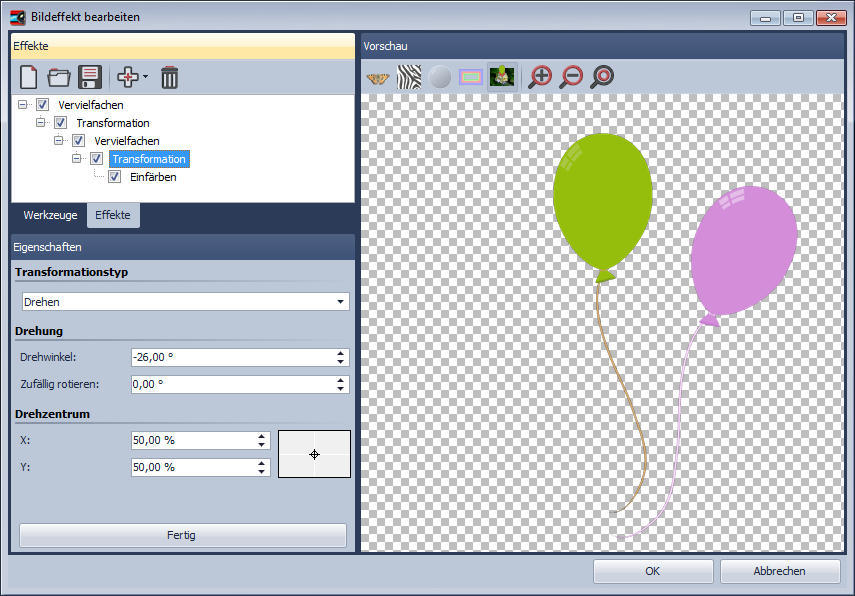

Hallo Fr. Thaler und H. Binas,
dank ihrer Beispiele habe ich jetzt ein Feature der Diashow 8 kennen gelernt, dass ich bisher aus der bestehenden Dokumentation nicht in seiner Mächtigkeit erkannt hatte. Speziell zum Effekt "Vervielfältigen" habe ich erst jetzt die vorhanden Möglichkeiten so richtig begriffen. Leider habe ich die Option "Original beibehalten" noch immer nicht so ganz verstanden. Könnten Sie speziell zur Auswirkung dieser Option nochmals ein Beispiel einstellen.
Mit freundlichen Grüßen und ein Dankeschön für die Bemühungen
Wolfgang
Beiträge: 3966
Re: Rahmenfarbe ändern
Ein ganz einfaches Beispiel wäre die Verdopplung eines Bildes
(in diesem Fall des grünen Ballons von den Party-Dekorationsobjekten):
Zwei Luftballons
Zwei Luftballons
Die erste Vervielfachung behält das Original bei.
Die erste Transformation verschiebt den entstandenen zweiten Ballon.
Die zweite Vervielfachung behält das Original nicht bei.
Dadurch wirken sich die zweite Transformation mit einer Drehung und
das Einfärben ebenfalls auf den zweiten Ballon aus.

Hallo Fr. Thaler,
vielen Dank für die schnelle Hilfe. Jetzt ist bei mir ein Geistesblitz aufgegangen und ich verstehe nun den Hinweis in der Diashow zu dieser Option. Daran kann man aber auch immer wieder feststellen, dass ein Bild oder Beispiel mehr als tausend Worte aussagt.
Danke
Wolfgang
