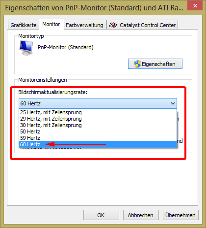

Wir haben das Problem erkannt. Mit v8.3.01 gibt es ein neues Feature ("Player passt sich an die Bildwiederholfrequenz des Anzeigegerätes an", gewünscht in diesem Thread). Bei den Rechnern auf denen es ruckelt ist als Bildwiederholfrequenz 59Hz eingestellt und nicht 60Hz. Wenn Sie die Bildwiederholfrequenz in den Monitoreinstellungen auf 60Hz ändern, sollten die Ruckler verschwinden (Hinweise für Multimonitorsysteme: die Frequenz kann auf jedem Bildschirm unterschiedlich sein).
Da der Player auf den problematischen Systemen nun also mit 59Hz läuft, sollte doch alles korrekt sein, oder? Leider nein, denn es sind keine 59Hz, obwohl alle Tools und Grafiktreibereinstellungen das so anzeigen, sondern es sind sehr wahrscheinlich dennoch 60. Schauen Sie einfach mal in Ihrem Onscreendisplay vom Monitor (meist eine Taste namens "Menü" direkt am Bildschirm), der Monitor sollte ja am besten wissen, wie schnell er läuft. Auf unserem System meldet der Montor brav 60Hz, obwohl 59 im System eingestellt war. Es könnte auch intern eine "krumme" Zahl sein, z.B. 59,94, aber selbst der DirectX meldet die Ganzzahl 59 (der API-Aufruf unterstützt nichtmal Zahlen mit Komma). Durch diesen Unterschied von einem Hertz kommt es ca. alle 60 Bilder (entspricht 1 Sekunde) zu einem kleinen Aussetzer. Wir untersuchen noch, wie wir die genaue Bildwiederholfrequenz ermitteln können, denn der Player ist sehr wohl in der Lage die exakte Bildwiederholfrequenz einzuhalten.
- Dateianhänge
- Die Bildwiederholfrequenz bitte auf 60Hz einstellen
- Bildwiederholfrequenz60hz.png (8.47 KiB) 4705 mal betrachtet

Re: [In Arbeit] v8.3.01 Player ruckelt wenn Bildschirm auf 59Hz
Update: Scheinbar ist der Wechsel der Bildwiederholfrequenz nicht so einfach. Auf manchen System springt die Anzeige immer wieder auf 59Hz zurück. Prüfen Sie bitte nach der Änderung, ob der Wert auch wirklich übernommen wurde.
Wenn nicht, müsste man tief in den Treibereinstellungen wühlen, eine benutzerdefinierte Auflösung und Timing einstellen und dort 60,001 Hz eingeben (das habe ich aus etlichen Beiträgen aus Spieleforen zu dem Thema entnommen, aber nicht selbst getestet. Bitte nicht nachmachen, wenn Sie nicht wissen, was Sie tun). Im nächsten Update werden wir ein Lösung haben, die mit den Standardeinstellungen zurecht kommt.
