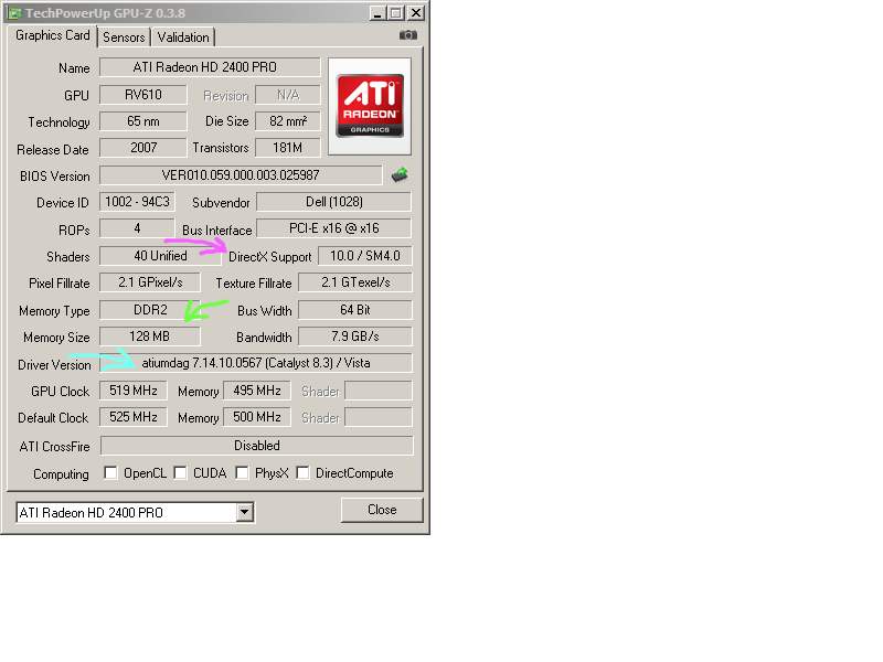

Goetz47 hat freundlicherweise einen Link herausgesucht über den ein Tool zum Grafikkartencheck heruntergeladen werden kann:
http://www.techpowerup.com/downloads/17 ... 0.3.8.html
Systemvoraussetzungen für die Diashow:
Grafikkarte: DirectX 9 mit 64 MB Grafi kspeicher (optional)
Aktuelle Grafikkartentreiber sind auch wichtig.
