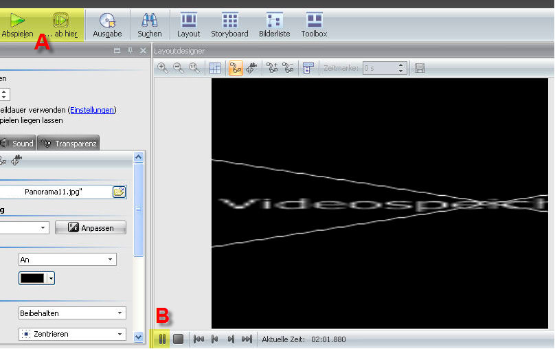

Mir scheint, der Videospeicher ist bei der 7.1.01 bei Vorschauen innhalb der Applikation "voller" als bei der Vorversion.
Bei einigen "Schwenks" über bestimmte Fotos konnte ich vorher nie wegen "Videospeicher voll" den Vollschirm über "Abspielen" etc. betrachten (Start über Position A) und habe deshalb den kleinen Schirm verwendet (Start über Position B) - was immer gut funktionierte.
Bei der 7.1.01 ist es jetzt plötzlich so, dass A einwandfrei läuft (find' ich gut!), aber der kleine Bildschirm nicht immer - das hatte ich vorher nie ... Je größer er ist, desto eher kommt "Videospeicher voll", dabei ist der Grenzwert von Ansicht zu Ansicht nicht identisch. Der Screenshot zeigt die Ansicht "Bilderliste".
Gibt es dafür eine Erklärung, zumal die große Anzeige, die ja deutlich mehr Speicher benötigt, jetzt funktioniert (wenigstens im Rahmen meinder Versuche ...).

6. Um das Logging wieder zu deaktivieren klicken sie DisableLogging.reg
7. Schicken sie log.sil bitte an: jens.roehner@aquasoft.de
Dankeschön
ich habe ihnen leider den Link zu einer alten Player.exe gegeben. Hier der Link zu der Player.exe in der
Änderungen betreffend des Videospeicher-Problems vorgenommen wurden:
http://www.aquasoft.de/publish/FileMana ... 9k5zkyeufr
Sollte der Fehler weiterhin auftreten, versuchen sie bitte zu loggen:
1. Kopieren sie die Player.exe auf den betroffenen Rechner
2. Kopieren sie die Datei AquaSoft\DiaShow 7 Ultimate\Support\
EnableLogging.reg + DisableLogging.reg ebenfalls auf diesen Rechner
3. Klicken sie EnableLogging.reg an und bestätigen sie gegebenenfalls
4. Starten sie Player.exe und lassen die fehlerhafte Show laufen
5. Es wird eine Datei log.sil erstellt. Auf meinem System ist der Pfad:
C:\Users\jens.roehner\AppData\Roaming\AquaSoft\DiaShow7\log.sil
Auf einem anderen System wird der Pfad anders heißen, notfalls sollte die
Windows-Suche nach log.sil den Ort ausfindig machen.
Dankeschön
Mit freundlichen Grüßen, Jens Röhner (Aquasoft GmbH)
