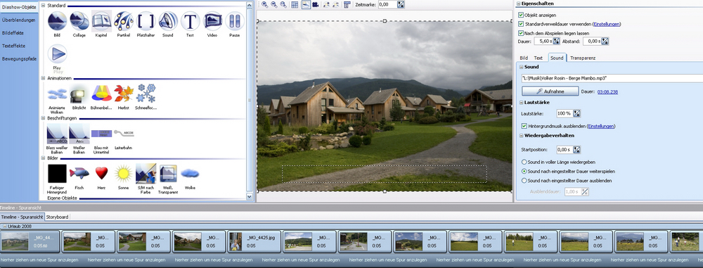

So, hier das Ergebnis mit Sound 170 sec. Ergibt wieder ne Differenz.
Das kann man drehen und wenden wie man will. Es gibt immer einen Versatz.
Natürlich zeigt das Programm die Dauer von 2.50 richtig an. So lange dauert die längste Spur. Aber die andere ist eben kürzer. Und das sollte nicht sein nach rein mathematischer Logik, oder?
Screenshot 3
Screenshot 3

Bitte entfernen Sie einmal in den Eigenschaften des Sound-Objektes das Häkchen bei "Hintergrundmusik ausblenden".

Ich habe das jetzt auch mal ausprobiert.
Rein rechnersich passt das ja alles zusammen und bei mir hört die Musik auch an der richtigen Stelle auf.
Mir scheint es, so als ob die Darstellung des Soundobjekts in der Timeline etwas unglücklich ist. Der Balken für den Sound wird länger gezeichnet, als der Sound in der Zeitleiste wirklich benötigt. Wenn ich mir die Stelle anschaue, an der die Wellenline aufhört, könnte das passen. Zusätzlich ist aber noch der weiße Rahmen (mit Abstand zur Wellenlinie) und darum noch einmal ein Rand gezeichnet. Evtl. ist es "nur " ein Darstellungsfehler des Soundbalkens, was in jedem Fall auch behoben gehört.
Edit:
Jetzt habe ich doch glatt das Post von Frau Marten übersehen.
Wenn ich das Ausblenden der Hintergrundmusik ausschalte, dann passt der Balken in der Länge. ABER, es ändert sich die Dauer des Soundobjektes von 170s auf 169,4s. Wenn ich das wieder auf 170s stelle, ist der Balken wieder zu lang.
Außerdem stellt sich mir die Frage, was diese Einstellung (Hintergrundmusik ausblenden) mit unserem Problem zu tun hat. Diese Einstellung darf doch nicht die Abspieldauer des Soundobjekts beeinflussen, sondern darf nur Auswirkung auf die Hintergrundmusik haben, sofern ich überhaupt welche verwende.

Also, jetzt hab ich den Haken mal rausgemacht. Dadurch wird der Sound marginal kürzer wie auch schon Joe-Holzwurm festgestellt hat. Das eigentliche Problem mit dem Versatz beseitigt das leider nicht.
Anbei auch nochmal einen aktuellen Screenshot.
@ Joe-Holzwurm: Das Problem ist nicht nur die Darstellung. Der Sound ist tatsächlich länger als die Bilder. Das ist jetzt nur ein kleines Beispiel für die Diskussion hier. Ich hatte das Problem ursprünglich in einer etwa 1-Stündigen Show. Was meinst du wie sich dann alles nach hinten raus erst verschiebt! Das ist eine ziemlich nervige, langwierige und eigentlich sinnlose Soundanpasserei! Probiers doch mal mit einer längeren Show. Dann wird der Fehler nämlich erst richtig krass. Wenns nur so kurz ist könnte man einen "Darstellungsfehler des Soundbalkens" vermuten. Da hast du recht. Ist es aber leider devinitiv (zumindest bei mir) nicht!
Und was das ganze grundsätzlich mit der Hintergrundmusik auf sich hat ist mir sowieso schleierhaft. Die Hintergrundmusik ist in den Diashow-Einstellungen nicht aktiv. (Also Haken raus)
Und jetzt?
Screenshot 4

Daß da was nicht stimmen kann, sieht man ja auch übrigens am Beginn des letzten Fotos in der Timeline.
Das beginnt bei ca. 2.43 Min.
Wie kann das denn sein, wenn jedes Bild 5 sec gezeigt wird?

Also weil's bei Joe-Holzwurm zu passen scheint, hab ich jetzt auch nochmal rumprobiert.
-> Es scheint tatsächlich ein Darstellungsproblem zu sein.
Wenn ich dem Sound in meinem Beispiel nur 160 sec gebe, hört er tatsächlich genau beim Übergang zu den letzten 2 Bildern auf.
Passt also genau zur Show. Nur weil ich die längen bislang mit der Maus gezogen habe, und nicht feste Werte vorgegeben habe ist mir das nicht so bewusst geworden.
Die Darstellung in der Timeline ist also das Problem!!! Die ist definitiv falsch!
