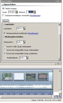

So, hier das Ergebnis mit Sound 170 sec. Ergibt wieder ne Differenz.
Das kann man drehen und wenden wie man will. Es gibt immer einen Versatz.
Natürlich zeigt das Programm die Dauer von 2.50 richtig an. So lange dauert die längste Spur. Aber die andere ist eben kürzer. Und das sollte nicht sein nach rein mathematischer Logik, oder?

Re: Timeline Bilder und Musik nicht syncron
Bitte entfernen Sie einmal in den Eigenschaften des Sound-Objektes das Häkchen bei "Hintergrundmusik ausblenden".

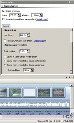

Also, jetzt hab ich den Haken mal rausgemacht. Dadurch wird der Sound marginal kürzer wie auch schon Joe-Holzwurm festgestellt hat. Das eigentliche Problem mit dem Versatz beseitigt das leider nicht.
Anbei auch nochmal einen aktuellen Screenshot.
@ Joe-Holzwurm: Das Problem ist nicht nur die Darstellung. Der Sound ist tatsächlich länger als die Bilder. Das ist jetzt nur ein kleines Beispiel für die Diskussion hier. Ich hatte das Problem ursprünglich in einer etwa 1-Stündigen Show. Was meinst du wie sich dann alles nach hinten raus erst verschiebt! Das ist eine ziemlich nervige, langwierige und eigentlich sinnlose Soundanpasserei! Probiers doch mal mit einer längeren Show. Dann wird der Fehler nämlich erst richtig krass. Wenns nur so kurz ist könnte man einen "Darstellungsfehler des Soundbalkens" vermuten. Da hast du recht. Ist es aber leider devinitiv (zumindest bei mir) nicht!
Und was das ganze grundsätzlich mit der Hintergrundmusik auf sich hat ist mir sowieso schleierhaft. Die Hintergrundmusik ist in den Diashow-Einstellungen nicht aktiv. (Also Haken raus)
Und jetzt?

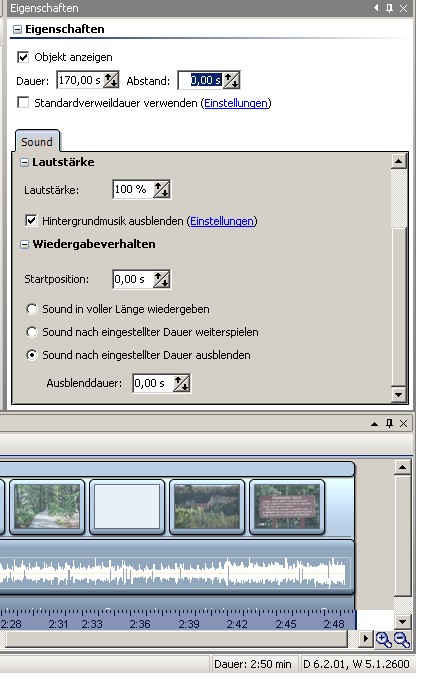

Also weil's bei Joe-Holzwurm zu passen scheint, hab ich jetzt auch nochmal rumprobiert.
-> Es scheint tatsächlich ein Darstellungsproblem zu sein.
Wenn ich dem Sound in meinem Beispiel nur 160 sec gebe, hört er tatsächlich genau beim Übergang zu den letzten 2 Bildern auf.
Passt also genau zur Show. Nur weil ich die längen bislang mit der Maus gezogen habe, und nicht feste Werte vorgegeben habe ist mir das nicht so bewusst geworden.
Die Darstellung in der Timeline ist also das Problem!!! Die ist definitiv falsch!

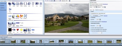

bei mir wird die Soundspur in der Timeline nicht angezeigt!?
Muss man die irgendwo einschalten?
Vielen Dank im voraus.
Gruss Thomas
Ja.
Programmeinstellungen -> Steuerelemente -> Timeline
Den Haken bei Musikspur verstecken entfernen.

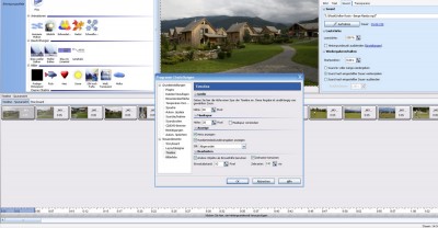

Das hatte ich auch schon gefunden, nur leider passiert nichts.
