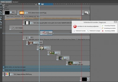

Beitrag von Reisender »
Hier noch der Anhang, den hatte ich eben vergessen.

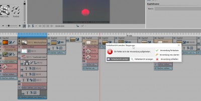

Beitrag von Werni »
nach mehreren Tests:
- die Ergebnisse scheinen nicht reproduzierbar zu sein.
- in einer leeren und auch bestehenden Show Fehlermeldung immer nach Einfügen einer zweiten laufenden Linie in das selbe Kapitel
- in einer bestehenden Show scheinbar, wenn die laufende Linie in ein etwas komplizierter aufgebautes Kapitel eingefügt wird, aber eben nicht immer.
z.B. hier:
