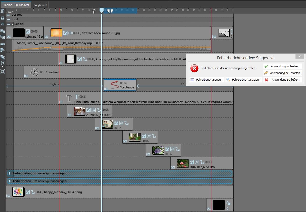

ich habe es noch mal getestet,
bei mir folgt sofort der Absturz des Programmes, wenn ich das Kapitel mit der laufenden Linie und dem zugeordneten Fahrzeug anklicke (bzw. wenn ich auf das Kapitel klicke, in dem sich alles befindet). So ist leider das Update für mich nicht nutzbar. Erwähnen muss ich noch, dass ich die laufende Linie etc. bereits angelegt hatte. Wenn ich das neu anlege, scheint es zu gehen. Das kann aber nicht sein.

Hier noch der Anhang, den hatte ich eben vergessen.

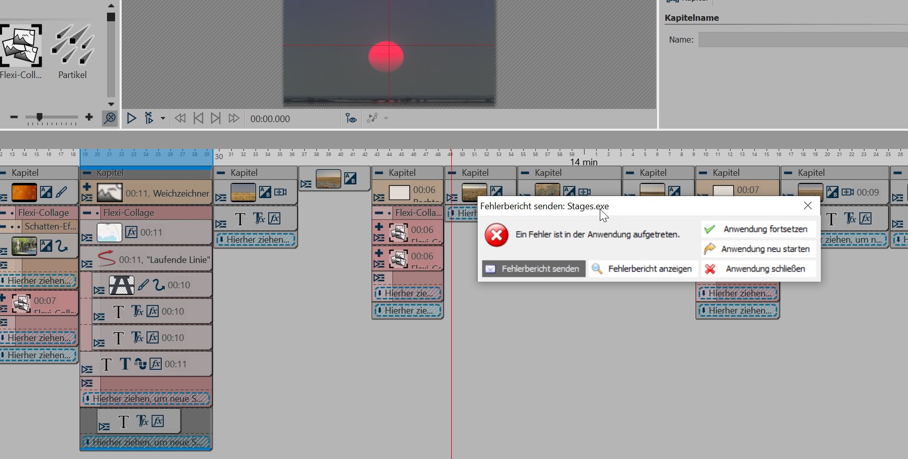

nach mehreren Tests:
- die Ergebnisse scheinen nicht reproduzierbar zu sein.
- in einer leeren und auch bestehenden Show Fehlermeldung immer nach Einfügen einer zweiten laufenden Linie in das selbe Kapitel
- in einer bestehenden Show scheinbar, wenn die laufende Linie in ein etwas komplizierter aufgebautes Kapitel eingefügt wird, aber eben nicht immer.
z.B. hier:
z.B. hier:
