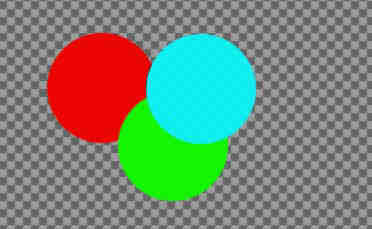

Alphakanal bedeutet nix anderes als Transparenz - halt "fachchinesisch" ausgedrückt... ;-)
Transparenz ist als diffuses grau-graues Karo zu sehen - siehe den angehängten Screenshot.
Das Objekt selbst darf natürlich nicht transparent sein, sondern nur der gesamte Bildhintergrund. Die Vorgangsweise, wie das zu erreichen ist, richtet sich nach dem Grafikprogramm. Ich arbeite mit Gimp und da läuft das so, dass mit Entsättigen, Kontrast, Invertieren u.s.w. ein einheitlicher Bildhintergrund erreicht wird. Meist ist auch noch ein bisschen Nachhilfe mit dem Pinsel erforderlich. Dann gehts an den Befehl Auswählen nach Farbe und dann an Farbe zu Transparenz...
Grüße, Heinz

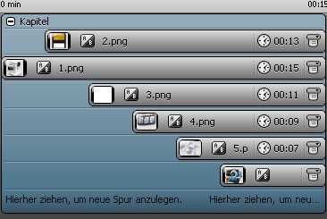

kamener
Vielposter
Vielposter
Beiträge: 28
Registriert: Sa Dez 25, 2010 10:27
Re: Animiertes Logo
Beitrag von kamener »
Hi auch,
das Problem war das diese Memory Karte HINTER der Kamera liegen musste.
Jetzt habe ich (durch Zufall) die Lösung gefunden.
Die Speicherkarte als erstes geladen, und dann die Kamera.
Wobei ich die Kamera sofort starte und die Memory zeitverzögert.
Ich hoffe aus dem Anhang ist das ersichtlich.
Grüße und Danke Kamener
ralfs
Beiträge: 922
Wohnort: Gifhorn
Re: Animiertes Logo
Beitrag von ralfs »
Schön, dass das Problem behoben ist.
Zur Erläuterung noch:
In der Diashow wird der Stapel sozusagen von unten betrachtet.
Spur 1 (oberste Spur) ist die hinterste Spur, alle anderen werden davor platziert.
Die Speicherkarte liegt ja auch auf Deinem Photo im ersten Posting in der hintersten Ebene, folglich Spur 1.
Ralf

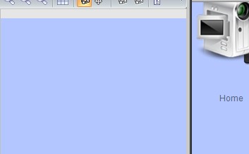

Ich muss leider den Thread noch einmal aufleben lassen.
Es funktioierte alles soweit gut. Doch wollte ich den Hintergrund
des Logos an meine neue seite anpassen, ich bekomme die Farbe nicht hin.
Ich habe alles gelassen wie es war, also mit dem schwarzen Hintergrund,
hab dann einen farbigen Hintergrund ausgewählt, die Frabe meiner HP angegeben,
doch es passt nicht. Siehe
http://www.felixmaxi.de/intro.htm
Ist allerdings nur eine Testseite, deshalb funktionieren nicht alle Links.
Grüße Kamener
ralfs
Beiträge: 922
Wohnort: Gifhorn
Re: Animiertes Logo
Beitrag von ralfs »
Wie hast Du die Flash-Datei denn erzeugt?
Wenn Du Deine Homepage im Browser und die Diashow im Diashow-Programm nebeneinander auf dem Monitor platzierst, stimmen zu diesem Zeitpunkt die Farben zusammen, oder gibt es schon hier Abweichungen?
Nur so nebenbei, da ich die Homepage mal angesehen habe:
Hast Du die Bilder für das Logo selbst erstellt, oder die kommerziellen Nutzungsrechte dafür?
Das kann sonst manchmal recht schnell teuer werden.
Ralf

ralfs hat geschrieben:Wie hast Du die Flash-Datei denn erzeugt?
Nein, die Farben sollten stimmen.
background-color:#B3C6FF
Das ist die Farbe meiner HP.
Und die habe ich auch für den Bildhintergrund bei AS genommen.
Bei einem anderem Projekt hat es zu 100% gestimmt.
Zu den Bildern,
die sind aus verschiedenen "freien" Quellen gewesen. Da stand nirgends etwas von
nichtkommerzieller Nutzung oder ähnliches.
Grüße Kamener
ralfs
Beiträge: 922
Wohnort: Gifhorn
Re: Animiertes Logo
Beitrag von ralfs »
kamener hat geschrieben:Nein, die Farben sollten stimmen.
Tja, sollten, tun sie aber nicht. Also musst Du doch irgend etwas anders gemacht haben als bei dem Projekt, bei dem sie stimmten.
Zu den Bildern, die sind aus verschiedenen "freien" Quellen gewesen. Da stand nirgends etwas von nichtkommerzieller Nutzung oder ähnliches.
Bei den freien Bildern würde ich mich bei kommerzieller Nutzung trotzdem immer rückversichern.
Wenn die tatsächlich für jegliche Nutzung frei sind, sollte es auch dort irgendwo schriftlich bestätigt sein.
Ralf

So, hab nun mal schnell einen Screen gemacht. Beides wie gewünscht nebeneinander.
Ich hatte ja das erste Logo mit schwarzem Hintergrund gemacht.
So läuft es auch tadellos. Jetzt habe ich lediglich den farbigen Hintergrund hinzugefügt.
Kann es sein das die beiden Hintergründe sich beissen?
Denn den schwarzen habe ich nicht wegbekommen.
Oder ich müsste alles noch einmal neu machen.
Grüße zum WE Wolfgang

Selbst wenn man den genauen Farbwert eingibt, sind die Farben nicht immer gleich.
Das merke ich sogar, wenn ich mit 2verschiedenen Web Editoren oder Grafikprogrammen arbeite.
Dies kann man aber meist leicht durch Helligkeit und Kontraständerungen in den Griff bekommen.
Jedes Programm hat nämlich seine eigene Kontrast- und Helligkeitsverarbeitung, deshalb die Unterschiede.
Dies muß aber nicht immer so sein.
