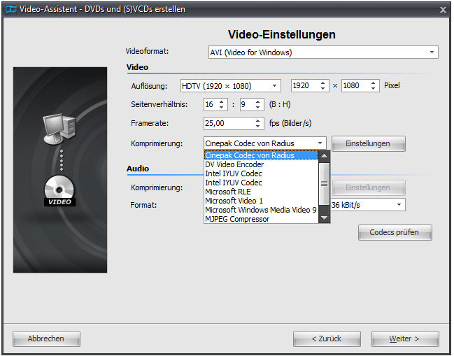

bei der Funktion >Codecs Prüfen < erscheint der ff... u.a.
allerdings in der Combobox taucht er, wie im screeshot zusehen, nicht auf

Hallo nasobem,
Dein Screenshot fehlt, aber auftauchen sollte ffdshow in der Combobox für die Komprimierung schon. Tut er allerdings nur, wenn Du im Assistenten HD-Video oder benutzerdefiniertes Video und da dann avi-Erzeugung auswählst, vielleicht liegt es daran?
:) Grüsse

nun habe ich sowohl AS und ff neu imstalliert
aber in der Combobox taucht ff immer noch nicht auf
außer den angezeigten Komprimierúngsmöglichkeiten gibt es bei mir nur noch >unkomprimiert<
ffdshow taucht um´s verrecken nicht auf
allerdings gibt es mehr als viele Parameter um das Programm zu konfigurieren, daß sich dort schnell verliert
vielleicht hast Du eine ältere Version die leichter zu bedienen ist :?:

hast Du in der Combobox auch bis ganz unten gescrollt? Ich gehe zwar mal davon aus, aber um sicher zu gehen, frage ich halt mal. Wie man aus meinem Screenshot sehen kann, werden die Codecs nämlich nicht alphabetisch aufgeführt. So besteht halt immer noch die Chance, dass Du ihn übersehen hast (zumindest nach dem, was ich aus Deinem Screenshot sehen kann).
Ansonsten wäre ich vorerst auch erstmal ratlos :-(
Edit: sehe gerade, dass man das auf meinen Screenshot nicht sehen kann, irgendwie klappt die Combobox immer zu, wenn ich den Screenshot erzeuge. Aber wie gesagt, bei mir ist es nicht alphabetisch.
meine Combobox Videoeinstellungen

in meiner Combobox erscheint weiter unten, wie ich geschrieben nur noch >unkoprimiert<
vielleicht liegt es doch an einer neueren Version von ffdshow
meinen screeshot mache ich so:
Combobox aufklappen
alt + Druck (dann ist das Bild im Speicher)
Bildbearbeitungsprogramm öffnen
Bild einfügen, ggf das gewünschte Fenster ausschneidern
speichern und bei AS als Anhang hochladen
nasobem
gewählte Ausgabe
gewählte Ausgabe
AS Diashow 7 Suite, Win 7, Pentium (R) DualCore CPU T4500, 2,3Ghz, RAM 4GB (3GB verwendbar), NVIDiA GeForce GT 330M

eigentlich sollte es egal sein, über welchen Weg man den Augabeassistenten aufruft. Ich erinnere mich aber, dass es mit dem von Dir gewählten Weg früher mal Probleme gab. Versuche doch mal, statt über den Button über die Menüs zu gehen (Assistenten-Video etc.).
:) Grüsse
Aquasoft Stages 2025 64bit
ein halber Sieg
also der Weg übers Menü hat nix gebracht
aaaber
ich habe die betaversion 7 von ffdshow installiert
gleich zu Beginn habe ichen Haken gesetzt, bei
>>Kompabillitätsmanager- Fenster anzeigen,
wenn eine unbekannte Anwendung versucht ffdshow zu öffnen<<
nach Abschluß der Installation ist noch eine Maske hochgekommen
wo man 3 Haken setzten kann (die Funktionen habe ich mir nicht gemerkt)
die ich gesetzt habe
dann endlich war ff... in der combobox erschienen,
allerdings wird die Maske > Enoder< nicht angezeigt
Die findet man unter
Start> Programme> ffdshow>Videorecorder Konfiguration

dafür weiß ich aber was der USB Anschluß an dem TV kann:
der velangt auf dem Stick das gleiche Format wie das DVD Laufwerk
um den scharf zu machen gibt es einen Knopf auf der Fernbedienung
der von DVD auf USB umschaltet,
dann muß "USB" auf dem onlinedispaly des TV angewählt werden

Hallo Nasobem,
Grundlagen zum Formatedschungel bei Videos findest Du unter: http://encodingwissen.de/formate/
In dem anderen Thread, den Du sozusagen übernommen hast, bildest Du die Spezifikationen Deines Fernseher ab (http://forum.aquasoft.de/viewtopic.php?f=37&t=9819).
Dessen eigentliches Thema "HD-DS als WMV kein volles Bild auf Fernseher" wurde schon gelöst, weswegen Du den Thread mal ruhen lassen solltest.
Das Bild sagt trotzdem noch nichts über die wirklich wichtigen Informationen der Wiedergabeformate aus.
Es ist zwar MPEG4 aufgelistet, aber nichts über die mögliche MP4-Auflösung.
Über HDMI kann er wohl die 1080-Auflösung (=1920x1080) auf seine native 1440x900er Auflösung runterrechnen.
Du bräuchtest aber noch genauere Informationen zur MPEG4-Wiedergabe aus der Bedienungsanleitung, obwohl ich nicht wirklich glaube, dass er HD-Inhalte über DVD oder USB wiedergeben kann.
Das könntest Du auch mit kurzen Videos mit unterschiedlichen Auflösungen im mp4-Videoformat auf DVD und USB ausprobieren (z.B. PAL-Auflösung 720x576, Deine native Fernseherauflösung 1440x900, sowie HD-Auflösung 1920x1080).
