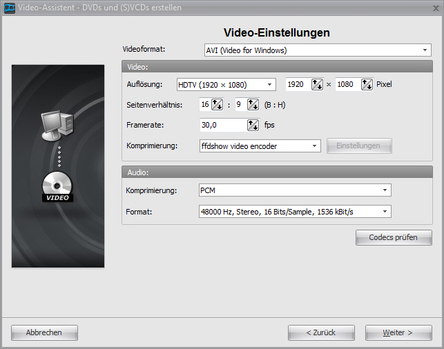

bei der Funktion >Codecs Prüfen < erscheint der ff... u.a.
allerdings in der Combobox taucht er, wie im screeshot zusehen, nicht auf
trotz Neustart des Rechners

Hallo nasobem,
Dein Screenshot fehlt, aber auftauchen sollte ffdshow in der Combobox für die Komprimierung schon. Tut er allerdings nur, wenn Du im Assistenten HD-Video oder benutzerdefiniertes Video und da dann avi-Erzeugung auswählst, vielleicht liegt es daran?

nun habe ich sowohl AS und ff neu imstalliertKlaWeLi hat geschrieben:Hallo nasobem,
aber in der Combobox taucht ff immer noch nicht auf
außer den angezeigten Komprimierúngsmöglichkeiten gibt es bei mir nur noch >unkomprimiert<
ffdshow taucht um´s verrecken nicht auf

Hallo nasobem,
hast Du in der Combobox auch bis ganz unten gescrollt? Ich gehe zwar mal davon aus, aber um sicher zu gehen, frage ich halt mal. Wie man aus meinem Screenshot sehen kann, werden die Codecs nämlich nicht alphabetisch aufgeführt. So besteht halt immer noch die Chance, dass Du ihn übersehen hast (zumindest nach dem, was ich aus Deinem Screenshot sehen kann).
Ansonsten wäre ich vorerst auch erstmal ratlos
Edit: sehe gerade, dass man das auf meinen Screenshot nicht sehen kann, irgendwie klappt die Combobox immer zu, wenn ich den Screenshot erzeuge. Aber wie gesagt, bei mir ist es nicht alphabetisch.

hallo KlausKlaWeLi hat geschrieben:Hallo nasobem,
in meiner Combobox erscheint weiter unten, wie ich geschrieben nur noch >unkoprimiert<
vielleicht liegt es doch an einer neueren Version von ffdshow

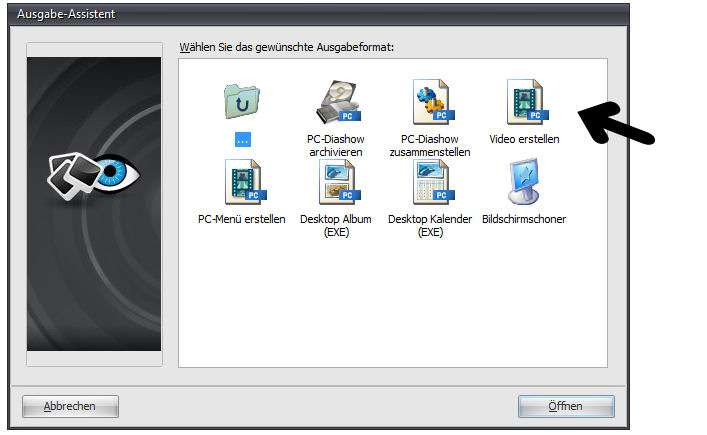

meinen screeshot mache ich so:
Combobox aufklappen
alt + Druck (dann ist das Bild im Speicher)
Bildbearbeitungsprogramm öffnen
Bild einfügen, ggf das gewünschte Fenster ausschneidern
speichern und bei AS als Anhang hochladen

Hallo nasobem,
eigentlich sollte es egal sein, über welchen Weg man den Augabeassistenten aufruft. Ich erinnere mich aber, dass es mit dem von Dir gewählten Weg früher mal Probleme gab. Versuche doch mal, statt über den Button über die Menüs zu gehen (Assistenten-Video etc.).
Aquasoft Stages 2025 64bit
Re: Diashows auf USB Stick, Speicherkarte, etc.
ein halber SiegKlaWeLi hat geschrieben:Hallo nasobem,
also der Weg übers Menü hat nix gebracht
aaaber
ich habe die betaversion 7 von ffdshow installiert
gleich zu Beginn habe ichen Haken gesetzt, bei
>>Kompabillitätsmanager- Fenster anzeigen,
wenn eine unbekannte Anwendung versucht ffdshow zu öffnen<<
nach Abschluß der Installation ist noch eine Maske hochgekommen
wo man 3 Haken setzten kann (die Funktionen habe ich mir nicht gemerkt)
die ich gesetzt habe
dann endlich war ff... in der combobox erschienen,
allerdings wird die Maske > Enoder< nicht angezeigt
