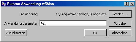

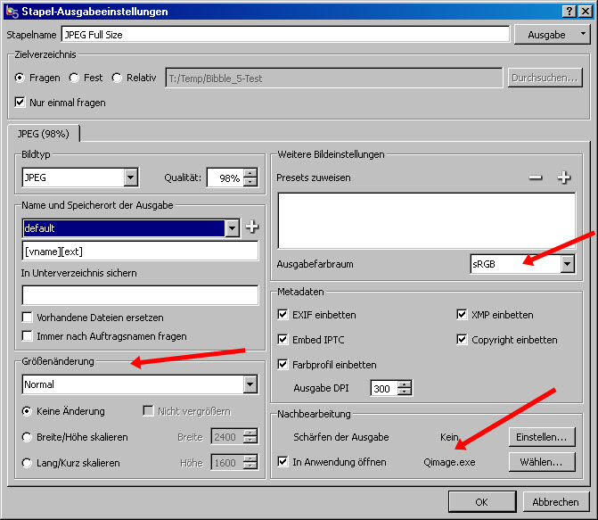

Um zu verdeutlichen, wie ich mir so etwas vorstelle, ein Beispiel:
Zum Drucken von Bildern setze ich das Programm Qimage ein, da mich die Druckfunktionen der RAW-Konverter nicht überzeugen.
Ich bearbeite die RAW zunächst (nichtdestruktiv) im RAW-Konverter (Bibble 5) und ziehe dann die Bilder auf eine Ausgabe-Warteschlange, die die fertigen JPGs zunächst in eine bestimmtes Verzeichnis schreibt und dann an das Druckprogramm Qimage weitergibt. Die Dateien können vor der Ausgabe noch vielfältig angepasst werden, z.B. bzgl. des Farbraums oder der Größe. Hier ist z.B. eine Skalierung auf FullHD-Größe denkbar.
Was Bibble an dieser Stelle macht ist das Programm Qimage mit einem Parameter zu starten. Der Parameter "%1"
enthält den Pfad zu dem erzeugten JPG.
Über diese relativ primitive Schnittstelle lassen viele Programme und Scripte starten, z.B. um Bilder zu Flickr
hochzuladen.
Leider lässt sich Diashow nicht auf ähnliche Weise an Bibble oder andere Programme anflanschen.
Zumindest ist mir kein Weg bekannt. Deshalb ja meine Frage.
