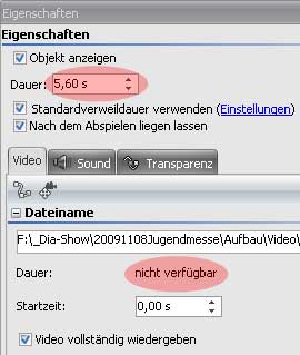

Ich versuche erstmalig Video-Schnipsel aus meiner Sony HX1 zusammen mit Bildern in einer DS zu verarbeiten.
Vorbereitung:
Ich habe die gewünschten Schnipsel (1440x1080) in Premiere Elements 7 vorbereitet und als WMV (1920x1080) ausgegeben.
Es handelt sich hierbei um drei (auf die gleiche Weise erstellte) WMVs.
Übernahme der WMVs in die DS:
Bei einer der drei WMVs wird offensichtlich die Länge korrekt erkannt und so kann sie auch angezeigt werden.
Bei beiden anderen WMVs wird die Länge nicht erkannt und sie können nicht angezeigt werden.
Alle drei WMVs sind auf die gleiche Weise entstanden.
Auch wenn ich in einer neuen DS diese drei WMVs (auch in anderer Reihenfolge) einbaue, ist das Ergebnis immer wie oben.
Als Player ist Standard-Player (DirectX) eingestellt.
Habe ich noch was übersehen oder ist das noch eine der Ungereimtheiten der aktuellen Version der DS?
Sorry, ich kriege den zweiten DateiAnhang nicht an die gewünschte Stelle, da er im Editor nicht sichtbar ist :oops:
Peter

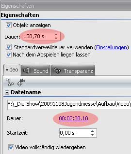

Gelöst - aber wie?
Nach tagelangen Versuchen mit immer wieder unterschiedlichen Einstellungen in PE (leider gibt´s hier nahezu unendlich viele Möglichkeiten) habe ich gestern erstmalig festgestellt, dass hin und wieder eine so erstellte WMV beim Abspielen im VLC ruckelte. Ebenso erschienen beim Rendern manchmal Fehlermeldungen, dass Daten nicht vollständig gespeichert werden könnten.
Da ich bisher die zu erstellenden WMVs auf einem Netz-Laufwerk (wie ich das auch sonst immer mache) abgespeichert hatte, habe ich die drei WMVs nochmal neu auf einem lokalen Laufwerk erstellt. Dabei habe ich die ursprünglichen Einstellungen (z.B. auch VBR) wie auch bei meinem ersten Versuch genommen, bei dem aber in der DS nur bei einem von drei WMVs die Dateilänge erkannt wurde.
Daraufhin habe ich die zuletzt erstellten drei WMVs vom lokalen Laufwerk in die DS eingebunden. Nun funkionierte ebenfalls nur eine - aber eine andere als vorher. Die anderen beiden wurden wieder nicht erkannt. Dann habe ich gestern Abend entnervt aufgegeben.
Und jetzt kommt´s:
Eben habe ich den Rechner wieder angeschmissen und die drei gestern Abend erstellten WMVs, von denen zwei nicht funktionierten, erneut in die DS eingefügt.
Und - voila!
Alle drei auf Anhieb erkannt :D
Nein, ich habe keine der drei WMVs zwischenzeitlich neu erstellt (auch nicht im Schlaf).
Auch beim Einfügen in der DS habe ich (wissentlich) nichts anders gemacht.
Übrigens spielt es bei keinem eingebundenen Video eine Rolle, ob der Haken bei "Standardverweildauer verwenden" gesetzt ist oder nicht.
Ich freue mich zwar, das Problem - wie auch immer - zufällig gelöst zu haben.
Allerdings bleibt die Angst, dass ich beim nächsten Mal statt der erwarteten 3 Minuten wieder fast eine ganze Woche verbrate.
Was ich (noch) nicht verstehe, sind die unterschiedlichen Zeiten, die unter Eigenschaften (oben und unten) angezeigt werden:
1. 36,13 und 35.53
2. 178,07 und 2:57.46
3, 158,70 und 2:38.10
Auch die unterschiedliche Schreibweise verwirrt mich etwas - vor allem bei der jeweils zweiten Zahl mit ":" und ".".
Vielleicht weiß jemand, was das bedeutet?
