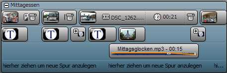

ich umgehe das Problem mit Unterkapitel, d.h. jedes Bild in Spur 1 welches parallel mit Text etc. in den anderen Spuren versehen werden soll wird in ein (Unter-)Kapitel in Spur 1 gelegt. Wenn ich dann die Länge des vorherigen Bildes ändere verschiebt sich alles folgende synchron mit.
Dann muss ich nur Änderungen bei der Länge des ursprünglichen Bildes in dem Kapitel ggf. auch auf die anderen Spuren übertragen (was aber selten vorkommt).

Ich arbeite daher immer noch mit "Unterkapiteln" wie mit den früheren Parallelobjekten.

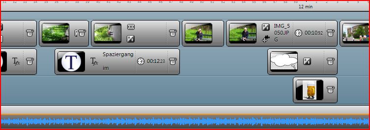

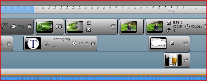

das Problem zu umgehen wäre in dem angehängten Beispiel nur beim ersten Bild möglich. Beim dritten Objekt in Zeile 2 handelt es sich um einen selbst gestrickten Übergang, der immer auf Halbe-Halbe zu den darüberliegenden Objekten plaziert werden muß. Da ergibt jeder Laufzeitveränderung in der oberen Zeile ein mitunter langwieriges Nacharbeiten.
Die eigenen Übergänge haben sich zwangsläufig ergeben, weil mit AS-Übergängen im nachfolgenden Objekt das davor liegende Video für die Dauer des Übergangs „stehen“ bleibt. Könnte natürlich damit umgangen werden, daß das nachfolgende Objekt eine Zeile darunter entsprechend positioniert wird. Doch bei mehreren Videos in Reihe ergäbe das eine unübersichtliche Anhäufung von Zeilen, was die Bearbeitung auch wieder unübersichtlich und bei Laufzeitveränderungen genauso zeitaufwendig macht, wie mit den eigenen Übergängen.
So gesehen wäre es sinnvoll, wenn Objekte in darunterliegenden Zeilen mit den Objekten darüber „verknüpft“ werden könnten.
Grüße, Heinz

Das funktioniert mit meinem Trick dann in der Tat nicht mehr.papillon hat geschrieben:Hallo zusammen,
Wieder was gelernt, eigene Überblendungen beim "Ich-bin-ein-Video,-ich-bleibe-stehen-trotz-folgender-Überblendung"-Problem. Ich nehme an, du blendest hauptsächlich per Alphablending über und hast ein schwarzes Bildobjekt "dazwischen" gelegt, welches du ein und ausblendest und somit ein Ausblenden ins schwarze und einblenden ins neue Objekt manuell herstellst. Liege ich da richtig ?papillon hat geschrieben:Die eigenen Übergänge haben sich zwangsläufig ergeben, weil mit AS-Übergängen im nachfolgenden Objekt das davor liegende Video für die Dauer des Übergangs „stehen“ bleibt. Könnte natürlich damit umgangen werden, daß das nachfolgende Objekt eine Zeile darunter entsprechend positioniert wird. Doch bei mehreren Videos in Reihe ergäbe das eine unübersichtliche Anhäufung von Zeilen, was die Bearbeitung auch wieder unübersichtlich und bei Laufzeitveränderungen genauso zeitaufwendig macht, wie mit den eigenen Übergängen.
Grüße, Heinz

Was du beschreibst, hab ich auch schon gemacht. Doch in diesem Falle sind es zwei Blenden mit diffuser Kante, die links/rechts wie ein Vorhang zu und auf gehen. Darüber hinaus verwende ich eigentlich nur Alphablending als Übergang zwsichen den Bildern. Und eh' ichs vergess, einen "echten" Vorhang hab' ich neuerdings auch. aber der kommt höchstens zu Beginn und Ende zum Einsatz. Ich meine, die Übergänge sollen doch nicht den Bildern und Videos die Schau stehlen...Ich nehme an, du blendest hauptsächlich per Alphablending über und hast ein schwarzes Bildobjekt "dazwischen" gelegt, welches du ein und ausblendest und somit ein Ausblenden ins schwarze und einblenden ins neue Objekt manuell herstellst. Liege ich da richtig ?

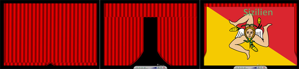

Ich selbst habe für das Intro ebenfalls einen selbstgebastelten "echten" Vorhang der eigentlich aus drei Vorhängen besteht (rechts und links mit abgerundeter Kante, sowie oben) und sich auch noch ein wenig nachbewegt, so wie es ein echter Vorhang auch tut, d.h. der Vorhang bleibt am Rand links, rechts und oben noch leicht eingeblendet. Siehe Bildfolge
