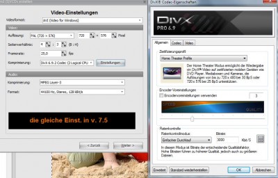

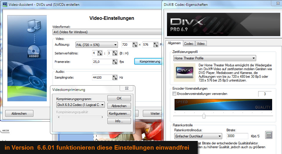

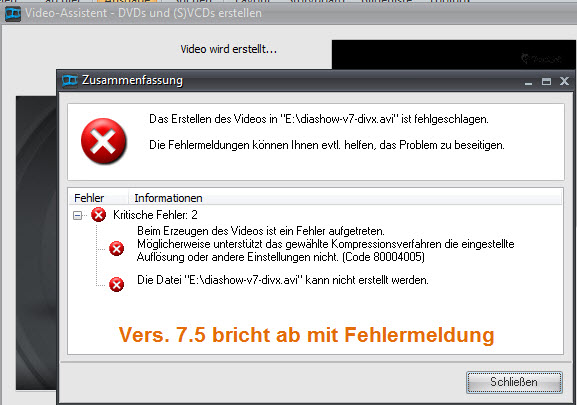

In Version 7.5 ist es mir noch nicht gelungen ein Video zu erstellen.

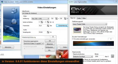

In Version 6.6 funktioniert es einwandfrei. Übernehme ich die gleichen Einstellungen in Diashow 7, geht nichts mehr.

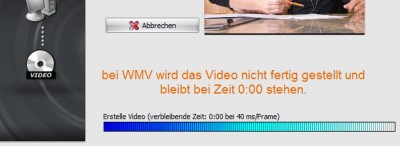

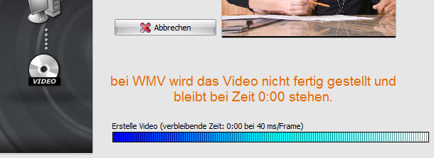

Bei WM Video bleibt das Erstellen bei Zeit 0:00 stehen. Warum hängt sich das Programm am Ende auf? [siehe Bilder]

Hallo Herr Röhner,
Videos erstellen funktioniert ja auch, aber bei mir nur mit Version 6.6

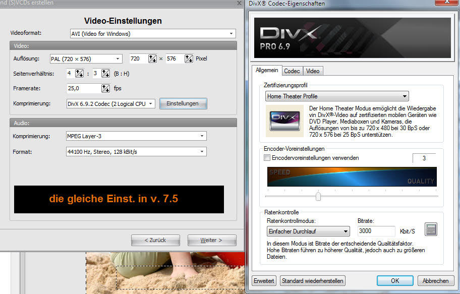

Anhand der Bilder sehen Sie, dass ich bei beiden Versionen die gleichen Einstellungen vorgenommen habe.
Diashow 6 erstellt das Video problemlos, während Diashow 7 den Dienst verweigert.
Nun habe ich mal in Diashow 7 die Musik entfernt (gleiches Musikstück wie in Vers. 6 verwendet), und nun wird das Video erstellt.
Frage: Warum funktioniert es mit Vers. 6 aber bei gleichen Einstellungen nicht mit Vers. 7 ?
Was sonst noch auffällt: In Version 6 kann man unter Audio nur die Samplingrate Hz einstellen, während in Version 7 die Komprimierung und das Format ausgewählt werden kann. Egal welchen Audiocodec ich auswähle, es geht einfach nicht. Mit weniger Einstellungen in Vers. 6 habe ich damit keine Probleme.
Jetzt müßten Sie heraus finden warum Version 7 damit Probleme hat.
Fakt ist, beide Versionen laufen auf den gleichen Computer und ich habe die gleichen Bilder, Musik und Videocodec Einstellungen verwendet.
Auf jeden Fall kann man schon mal sagen, dass es an den Audio-Einstellunegn liegt, da es ja ohne Musiktitel funktioniert.
Wenn auch Vers. 6 dieses Problem hätte, würde ich sagen es liegt an meinem Computer, so aber nicht.
2T Single.jpg (24.7 KiB) 6722 mal betrachtet

Daniel Bärmann hat geschrieben:Mein Vorschlag: wählen Sie in der Liste der Codecs "PCM" aus. Das entspricht der Einstellung der DiaShow 6.x.

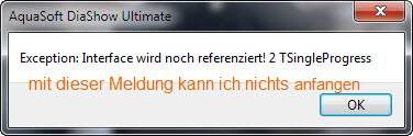

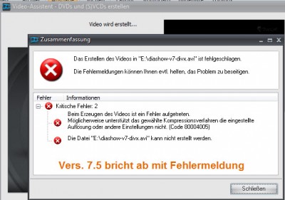

leider funktioniert auch PCM nicht. Erhalte die gleiche Fehlermeldung wie in Bild 3 (Fehler v75.jpg)
Versuche ich einen anderen Codec, z.B. ffdshow mit PCM, beginnt die erstellung des Videos, aber die Diashow hängt sich auf.
Klicke ich dann auf Abbrechen, soll ich bestätigen ob ich wirklich abrechen möchte. Bei einen klick auf "ja" passiert aber gar nichts.
Beenden nur mit Taskmanager möglich.
Es iat das gleiche Problem wie hier http://forum.aquasoft.de/viewtopic.php? ... 323#p66644 beschrieben wird.

Wir sind dem Problem auf den Grund gegangen und haben festgestellt, dass es sich dabei um eine Beschränkung des DivX-Codecs handelt.
In der DiaShow 6 verwendet die veraltete Video für Windows-Schnittstelle für die AVI-Erzeugung. Die DiaShow 7 setzt hier auf eine modernere Schnittstelle, die auch neuere Codecs unterstützt. Daher ist es möglich, dass sich Codecs, die in der DiaShow 6 funktioniert haben sich in der DiaShow 7 scheinbar anders verhalten.
Der DivX-Codec bietet in seinen Einstellungen verschiedene Profile an. Unter anderem das viel benutzte "Home Theater"-Profil für Auflösungen bis zu 720x576 Bildpunkten mit bis zu 25 Bilder/s.
Leider akzeptiert der Codec entgegen der Angabe im Einstellungsfenster Quellmaterial in dieser Maximalauflösung nicht.
Wir haben mit diesem Profil hier nur Videos mit bis zu 656x512 Pixel erzeugen und das auch in anderen Programmen, die dieselbe Technik verwenden.
Aktiviert man in den Codeceinstellungen die Ausgabe von Fehlermeldungen (siehe Anhang), erhält man bei dem Versuch ein Video in der Auflösung 720x576 mit dem Home Theater-Profil zu erstellen eine Fehlermeldung vom DivX-Codec.
Als Lösung kann man beispielsweise statt des Home Theater-Profils das Profil "Profil 720HD" wählen.
D. Bärmann, Aquasoft
