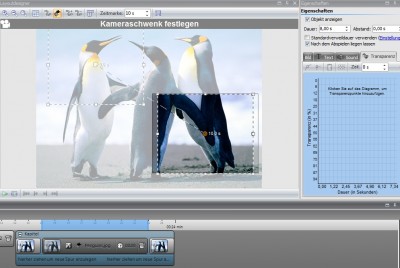

Ken Burns-Effekt und Kameraschwenk
Hallo zusammen!
Danke für die Ratschläge zum Thema Kameraschwenk und den Hinweis auf den Blog (Ken Burns-Effekt). Ihr werdet überrascht sein, aber ich hab das schon gelesen. Den Ken Burns-Effekt, von dem mir erst jetzt aufgefallen ist, dass er sich in standardisierter Form sogar als Bewegungspfad einfügen lässt, hab ich schon "immer" selbst gemacht – genau nach dem für Honeytree beschriebenen Muster. Besser erklären hätte ich müssen, dass mit der verkleinerten Bilddarstellung im Layoutdesigner per Positionsrahmen die Bildgröße und -Lage beliebig verändert und damit ein beliebiger (sichtbarer) Ausschnitt festgelgt werden kann, mit folgender Vorgangsweise:
Bewegungsmarke einfügen. Mit Doppelklick auf’s Bild das Dialogfenster „Layoutdesigner – Manuelle Eingabe“ aufrufen und im oberen Dropdown Marke 1 auswählen. Damit wird das Bild angezeigt, wie es bis zum Beginn der Veränderungen von Marke 1 zu sehen ist.
Drei Zeilen darunter ist die Position Zeit. Da lässt sich einstellen, ab wann vom Beginn der Anzeige an die Veränderung beginnen soll. Bei 0,00 s geht’s gleich los, stelle ich auf meinetwegen 3,00, dann beginnt die Veränderung (Kamerafahrt, Zoomeffekt oder beides) eben erst nach drei Sekunden oder was ich halt eingestellt habe. Mit dem Positionsrahmen „verziehe“ ich das Bild so, dass der am Beginn wunschgemäße Ausschnitt zu sehen ist - unter Berücksichtigung und fallweisen Veränderung der Position von Bewegungsmarke 1 eingegeben. Aber bitte vorher mit Zoom-minus die Anzeige des Bildes verkleinern, damit die Bildgröße gegenüber dem angezeigten Ausschnitt vergrößert werden kann.
Danach wird oben im Dropdown auf Marke 2 gestellt wodurch das Bild in der zweiten Position angezeigt wird. Auch hier erfolgt die Festlegung des dann als sichtbar gewünschten Ausschnittes mit Hilfe des Positionsrahmens sowie der ensprechend positionierten Berwegungsmarke 2. Diesmal wird für die Zeit die Summe von Laufzeit der Veränderung plus Zeitangabe für die Bewegungsmarke 1. Geht die Anzeigedauer des Bildes darüber hinaus bleibt in der restlichen Zeit das Bild wieder stehen...
Frage: Bitte wo setze ich da das Symbol „Kameraschwenk festlegen“ ein? Ehrlich gesagt, ich bekomme damit auch kein Ergebnis, mit dem sich irgendwas anfangen lässt. Kann auch sein, dass ich da auf einer Leitung stehe, komme mir aber nicht so vor, dabei was zu versäumen.
Und dann noch zu Excel: Ehrlich gesagt, ich liebe Excel (vor 2007) und hab inzwischen sicher schon hunderte Makros dafür geschrieben, mit denen Leute beruflich arbeiten. Auch auf meinem PC ist die Adressverwaltung und „Geburtstagskontrolle“ auf diese Art organisiert. Es für die Diashow einzusetzen wäre mir allerdings nie in den Sinn gekommen...
Grüße, Heinz

Re: Ken Burns-Effekt und Kameraschwenk
Das herauszubekommen, habe ich inzwischen trotz der Lektüre des umfangreichen Lesestoffs aufgegeben.papillon hat geschrieben:
Alle Versuche, über das Symbol so etwas hinzubekommen, scheiterten kläglich, ich löse diese "Kamerafahrten" genau wie Du ausschließlich über Bewegungspfade und Anpassung der Rahmengröße.
Ich stehe ebenfalls mit beiden Beinen auf der entsprechenden Leitung!

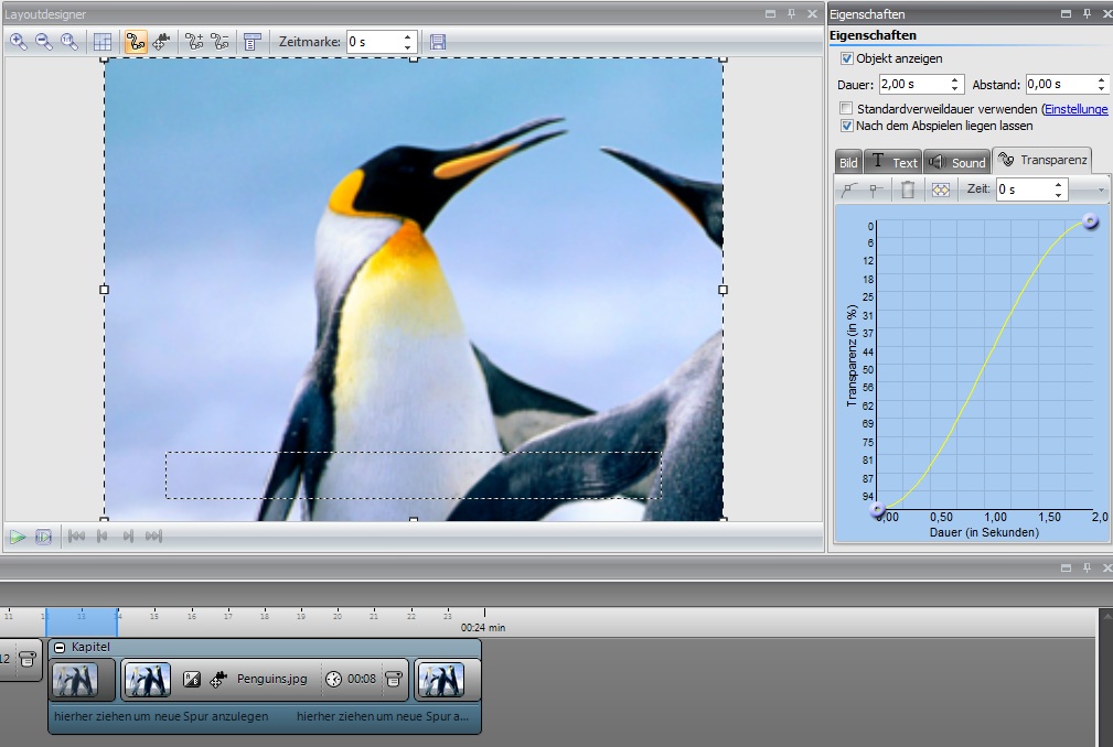

definieren Sie 4 kamerapunkte p1,p2,p3,p4honeytree hat geschrieben:Bin neu in diesem Forum und auch neuer Besitzer der SW, Habe aber Erfahrungen mit Magix und Premiere CS4, auch hier lassen sich Kamaraschwenks z.B. bei Panos erstellen. Meine Frage zur DiaShow 7. Kann ich auf einfacher Weise ein Panoramabild darstellen, bei dem erst nach ca xx Sec der Schwenk beginnt und nach dem Ende auch eine beliebige Zeit für die Endposition eingegeben werden kann. Beispiel Aufblenden des Bildes nach 4 sek Schwenk zur Endmarke, danach 4 sek Stillstand unad abblenden. Wäre prima, wenn mir einige Experten helfen könnten. Danke !!
p2 sollte sich exakt auf p1 befinden
p4 sollte sich exakt auf p3 befinden
stellen sie die zeit für p1 auf 0 (damit die zeitmessung von 0 beginnt)
die zeit für p2 sollte solange sein, wie sie möchten, dass die kamera auf dieser position verweilen soll
stellen sie die zeit für p3 so ein, wie sie möchten, dass der schwenk bis zu diesem punkt brauchen soll
die zeit für p4 sollte solange sein, wie sie möchten, dass die kamera auf dieser position verweilen soll
das ein- und ausblenden erreichen sie durch die kurve in der transparenz (siehe eigenschaften zum bild)

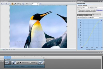

es gibt zwei möglichkeiten die ursprüngliche anforderung umzusetzen:
a) mit nur einem bild und vier kamerapunkten + eine transparenzkurve
oder b) mit drei identischen bildern in einem kapitel + 2 transparenzkurven
wobei b) mehrarbeit verlangt (kopieren der kamerapunkte, zwei transparenzkurven, aber nur zwei punkte beim kameraschwenk)
anbei einige snapshots, um dies zu verdeutlichen:
