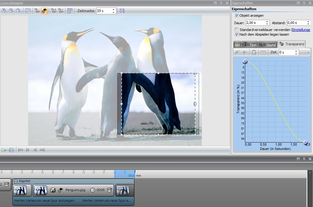

definieren Sie 4 kamerapunkte p1,p2,p3,p4
p2 sollte sich exakt auf p1 befinden
p4 sollte sich exakt auf p3 befinden
stellen sie die zeit für p1 auf 0 (damit die zeitmessung von 0 beginnt)
die zeit für p2 sollte solange sein, wie sie möchten, dass die kamera auf dieser position verweilen soll
stellen sie die zeit für p3 so ein, wie sie möchten, dass der schwenk bis zu diesem punkt brauchen soll
die zeit für p4 sollte solange sein, wie sie möchten, dass die kamera auf dieser position verweilen soll
das ein- und ausblenden erreichen sie durch die kurve in der transparenz (siehe eigenschaften zum bild)
mfg
necip sariali

es gibt zwei möglichkeiten die ursprüngliche anforderung umzusetzen:
a) mit nur einem bild und vier kamerapunkten + eine transparenzkurve
oder b) mit drei identischen bildern in einem kapitel + 2 transparenzkurven
wobei b) mehrarbeit verlangt (kopieren der kamerapunkte, zwei transparenzkurven, aber nur zwei punkte beim kameraschwenk)
anbei einige snapshots, um dies zu verdeutlichen:
