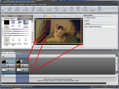

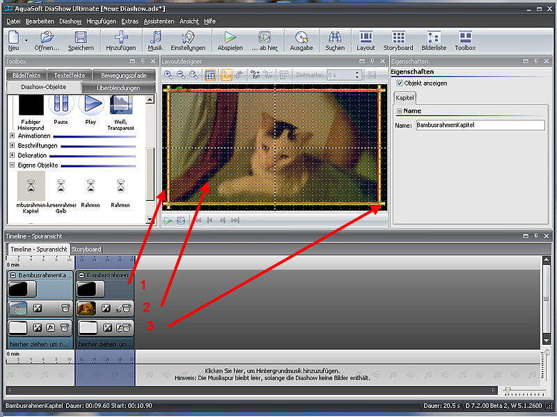

Re: Rahmen 4:3 / 16:9
Hallo Showtime,
ich muss mich enschuldigen, ich habe nur mit meinem eigenen Rahmen in der Toolbox probiert, da geht dies. Es hat mir keine Ruhe gelassen, darum habe ich eine Lösung gesucht:
Ein Kapitel mit einem Transparenten, leeren png-Bild kann mit einem beliebigen Rahmen aus der Toolbox versehen werden. Da dies in einem Kapitel steht, kann parallel dazu auch ein eigenes Bild gezeigt werden. Leider ist aber ausserhalb des Rahmens das Bild ebenfalls sichtbar.
Die lässt sich aber ebenfalls ändern:
Ich habe ein leeres Bild-png 16:9 erstellt und auch so abgespeichert. In einem neuen Kapitel ziehe ich als 1. einen schwarzen Hintergrund (1) ins Kapitel, als nächstes das leere PNG-Bild (3) und aus der Toolbox (beispielsweise) den Bambusrahmen auf dieses Bild (3). Als letztes das gewünschte Bild (2) genau in dieser Reihenfolge. Das Bild (2) muss ich noch anpassen (darf nur bis Mitte Babusrahmen = rote Linie gehen).
Jetzt habe ich das Kapitel als Bambusrahmenbild benannt und das ganze Kapitel in die Toolbox gezogen. Die Felder entsprechend ausgefüllt z.B. Bambusrahmenbild usw. Unten die Markierungen bei Hintergrund (1), und PNG-Bild (3) ausgeschaltet, da diese so bleiben sollen. Lediglich bei Bild (2) ist die Markierung vorhanden.
Will ich nun ein Bild mit dem Rahmen versehen, kann ich das Tool aus "Eigene Objekte" auf die Timelinie ziehen, werde nach dem neuen Bild gefragt, kann diese angeben und der Rest ist bereits vorhanden. Standzeit, Ueberblendung usw. lassen sich jederzeit anpassen.
Für andere Rahmen müsste jeweils ein eigenes Tool erstellt werden, da die Bilder an deren Rahmenbreite angepasst erden sollten.
