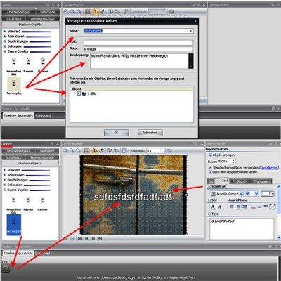

Re: Textstil
Hallo Heinz,
ich denke es geht einfacher:
ich verwende die Toolbox siehe Bild - sobald ich die "Textvorgabe" auf die Timelinie ziehe, werde ich nach einem Bild gefragt, welches ich aus der sich öffnenden Bilderauswahl markiere und bestätige. Es sind auch mehrere Bilder oder ganze Ordner möglich (Shift/Umsch-Taste sowie erstes und letztes Bild anwählen) mit der Ctrl/Strg - Taste sind Bilder auch mit Lücken auswählbar.Bild einer Diashow fertig machen und dann überall dorthin kopiert, wo es ein weiters Bild mit Beschriftung braucht.
