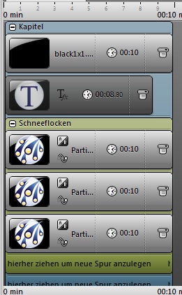

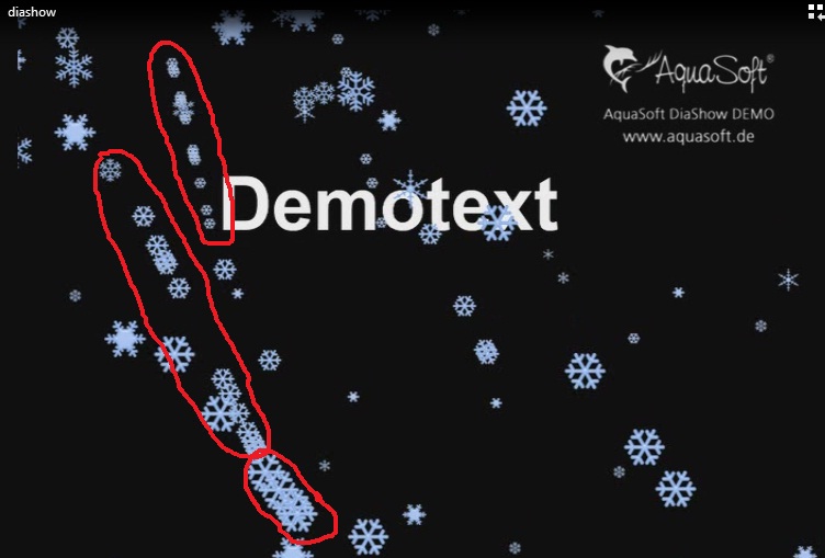

Ich habe ein Problem mit der Verwendung der Partikelfunktion. Da sich das Problem einfach nachstellen lässt bin ich mir nun nicht sicher ob es ein Bedien- oder wirklich ein Programmfehler ist.
Partikel sind ok:
- Erstelle ein Kapitel und füge ein Bild (oder leerer Hintergrund) ein
- Einfügen eines (stehenden) Textes in das Bild oder als Textobjekt
- Hinzufügen von z.B. Schnee
Sobald ich nun den Text animiere ist der Partikeleffekt "gestört". Die Partikel fallen dann in einer Linie. Es sieht dann so aus als ob alle Partikel linear fallen und irgendwie ohne Zufall eingefügt werden.
Sobald ich den Texteffekt wieder entferne tritt dieses Problem nicht mehr auf.

Hallo Thomas,
ich habe das gerade mal probiert, kann das von Dir beschriebene Verhalten jedoch nicht feststellen.
Wenn Du das Partikelobjekt "Schneeflocken" einfügst, werden ja (jedenfalls bei mir) drei dieser Objekte eingefügt. Diese können auch jeweils separat in den Eigenschaften verändert werden. Hast Du mal geschaut, ob da bei "Bewegung" vielleicht "keine" auftaucht?
Möglicherweise ist es auch ein Fehler, der nur in der Demoversion auftritt.

Ich hab das nur mit der Demo gemacht weil ich es auf einem weiteren PC getestet habe. Das Problem tritt in der Vollversion ebenso auf.
Das Problem tritt bei allen Partikeleffekten, auch eigenen auf.
Bei mir werden ebenfalls 3 Objekte eingefügt. Bei allen steht bei Bewegung "Wellenschwingung" drin. Ich kann dort aber einstellen was ich will.
Des beschriebene Problem tritt immer auf. Sobald ein Texteffekt verwendet wird laufen die Partikel teilweise in einer Linie durch das Bild.
Sobald ich dann wieder die Texteffekte entferne funktionieren die Partikel wieder.
Meine Vorgehensweise:
- Kapitel einfügen
- Bild oder "Farbiger Hintergrund" einfügen
- Textobjekt einfügen oder Text ins Bild einfügen
- Partikel wie z.B. Schnee einfügen
- Kapitel einfügen
Re: Fehler bei Partikel (Schnee,...) und animierter Text
Kann ich bestätigen, sobald ein Text mit einer Animation eingesetzt wird, bilden sich bei den Schneeflocken komische zusammenhängende Partikel, die in Linie fallen.
Das tritt bei Textobjekten, wie auch bei Beschriftung von Bildern auf.
Hatte es genau wie Du angeordnet, allerdings hatte ich als Texteffekt einen Bewegungspfad eingefügt
Wähle ich beim Textobjekt eine Animation, dann kann ich das Verhalten bestätigen. Sorry, da hatte ich nicht genau drauf geachtet
