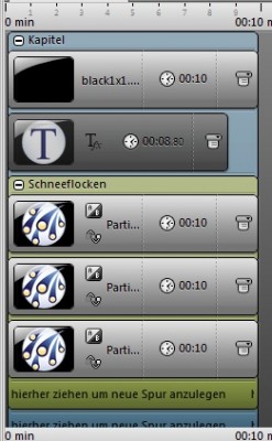

Ich habe ein Problem mit der Verwendung der Partikelfunktion. Da sich das Problem einfach nachstellen lässt bin ich mir nun nicht sicher ob es ein Bedien- oder wirklich ein Programmfehler ist.
Partikel sind ok:
- Erstelle ein Kapitel und füge ein Bild (oder leerer Hintergrund) ein
- Einfügen eines (stehenden) Textes in das Bild oder als Textobjekt
- Hinzufügen von z.B. Schnee

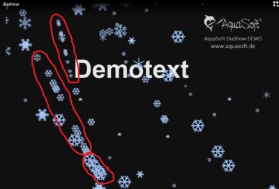

Sobald ich nun den Text animiere ist der Partikeleffekt "gestört". Die Partikel fallen dann in einer Linie. Es sieht dann so aus als ob alle Partikel linear fallen und irgendwie ohne Zufall eingefügt werden.
Sobald ich den Texteffekt wieder entferne tritt dieses Problem nicht mehr auf.

Wenn Du das Partikelobjekt "Schneeflocken" einfügst, werden ja (jedenfalls bei mir) drei dieser Objekte eingefügt. Diese können auch jeweils separat in den Eigenschaften verändert werden. Hast Du mal geschaut, ob da bei "Bewegung" vielleicht "keine" auftaucht?

Bei mir werden ebenfalls 3 Objekte eingefügt. Bei allen steht bei Bewegung "Wellenschwingung" drin. Ich kann dort aber einstellen was ich will.
Des beschriebene Problem tritt immer auf. Sobald ein Texteffekt verwendet wird laufen die Partikel teilweise in einer Linie durch das Bild.
Sobald ich dann wieder die Texteffekte entferne funktionieren die Partikel wieder.

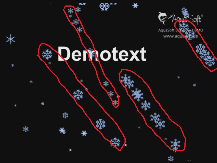

Kann ich bestätigen, sobald ein Text mit einer Animation eingesetzt wird, bilden sich bei den Schneeflocken komische zusammenhängende Partikel, die in Linie fallen.
Das tritt bei Textobjekten, wie auch bei Beschriftung von Bildern auf.

Hatte es genau wie Du angeordnet, allerdings hatte ich als Texteffekt einen Bewegungspfad eingefügt :-(
Wähle ich beim Textobjekt eine Animation, dann kann ich das Verhalten bestätigen. Sorry, da hatte ich nicht genau drauf geachtet :-(

Danke für den Hinweis ThomasSt, der Fehler ist in die Liste mit aufgenommen. #3254

Der Fehler ist behoben und sollte ab dem DiaShow-Release 7.2.01 nicht mehr auftreten.
