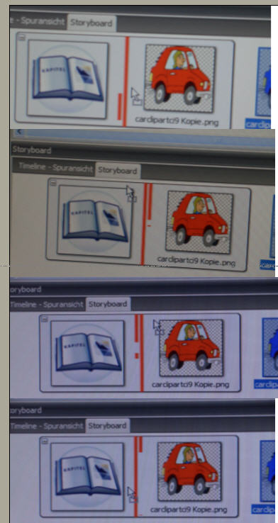

Fügt man im Storyboard Bilder ein, so markiert der rote Balken die gewünschte Position.Bewegt man bei gedrückter Maustaste an der Einfügeposition die Maus ein wenig so springt der Balken und davor und dahinter erscheinen Striche, die sich auch noch ändern wenn man den Balken oben oder unten anfaßt. Ich glaube mich daran zu erinnern, dass in einem Beitrag erwähnt wurde, dass es möglich sei, damit die entgültige Bildposition z.B. 2.Spur zu steuern. In der Hilfefunktion ist nichts erwähnt.
Ich komme damit nicht klar.
Wer weiß Rat :?:

Im Storyboard kann ich nur eine senkrechte rote Linie sehen, welche die Einfügeposition anzeigt.
In der Bilderliste hingegen zeigt eine waagerechte rote Linie an, wo das/die Bild/er eingefügt wird/werden.
Dabei entsteht am Anfang und am Ende der Linie jeweils ein rotes Dreieck, dieses zeigt in einem Kapitel und auch in Unterkapiteln an ob die Position innerhalb (Dreieck unterhalb der Linie) oder im nächst höheren Kapitel / Ebene eingefügt wird (Dreieck oberhalb der Linie).
Diese Anzeige ist nach meiner Meinung nur relevant, wenn veschachtelte Ebenen/Kapitel vorhanden sind. Da ist dies eine echte Hilfe.

Also ich sehe bei mir viele rote Striche, wenn ich meinen Zeiger bewege. Eine kleine Auswahl ist unten dargestellt.
Sollte es sich um Schmutzeffekte handeln, liebes Aquasoftteam, bitte eliminieren. Es führt zu falschen Schlüssen.

Ich habe auch das gleiche Problem mit den roten Strichen wie Herr Luckyharry. #-o

Ja, das Problem hatte ich schon bei 7.0.08, und auch jetzt noch in der neuen Version, selbst wenn ich in der Timeline nur einfache Bilder zum Zweck der Feinsortierung verschieben will (keine Kapitel, keine Collagen...) Es braucht oft mehrere Anläufe, bis der durchgehende Strich zu sehen ist, der das Einfügen ermöglicht.
Mit Strg + X und Strg + V kann man das Problem umschiffen, aber wirklich komfortabel ist das nicht. ;)

Ja, kann ich bestätigen, war in der 7.0.08 und ist auch noch in der 7.1.01 so.

Danke für die Hinweise, der Fehler ist registriert. Id #3135
