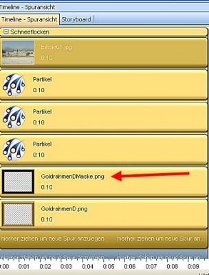

so kommst Du zum gewünschten Ergebnis bei Frage 1:
Das einzusetzende Rahmenbild.png mit einem Bildbearbeitungsprogramm (PSE, PS-CS, oder einem anderen Programm mit Ebenen)öffnen und eine Kopie des Rahmen als schwarze Maske erstellen, diese separat als png mit Transparenz abspeichern (Im Beispiel "GoldrahmenDMaske.png" s.roter Pfeil).
Die Anordnung innerhalb eines Kapitels ist aus dem Screenshot ersichtlich.
Bei Frage 2 "Pixelrand" brauche ich eine bessere Umschreibung, verstehe die Frage nicht ganz (was für ein Rand??)
Diese Reihenfolge und Standzeit mehr als 5 sec - damit die Bewegung sichtbar ist.

hallo fläcky,
Problem 1 hab ich dank deiner anweisung super hinbekommen - ich kenn zwar nicht die logik dahinter, aber es funktioniert so wie ich es wollte - vielen dank dafür!

zur Logik Pos 1:
Alle Partikel bewegen sich über die ganze sichtbare Bildebene. Das eigentliche Bild (eigene Auswahl) und der/die Rahmen aus der Toolbox werden als Collage (kombiniert zu einem Bild) dargestellt und die Partikel darüber bewegt.
Hinter meiner Idee, steckt die Ueberlegung statt einer Collage die Partikel zwar auch vor dem Bild zu bewegen, aber diese Bewegung mit der Maske so abzudecken, dass vor dem eigentliche Rahmenbild die Partikel nicht sichtbar sind, (eben maskiert).
