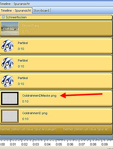

so kommst Du zum gewünschten Ergebnis bei Frage 1:
Das einzusetzende Rahmenbild.png mit einem Bildbearbeitungsprogramm (PSE, PS-CS, oder einem anderen Programm mit Ebenen)öffnen und eine Kopie des Rahmen als schwarze Maske erstellen, diese separat als png mit Transparenz abspeichern (Im Beispiel "GoldrahmenDMaske.png" s.roter Pfeil).
Die Anordnung innerhalb eines Kapitels ist aus dem Screenshot ersichtlich.

Re: Änderung Diashowobjekt
Hallo poto,
zur Logik Pos 1:
Alle Partikel bewegen sich über die ganze sichtbare Bildebene. Das eigentliche Bild (eigene Auswahl) und der/die Rahmen aus der Toolbox werden als Collage (kombiniert zu einem Bild) dargestellt und die Partikel darüber bewegt.
Hinter meiner Idee, steckt die Ueberlegung statt einer Collage die Partikel zwar auch vor dem Bild zu bewegen, aber diese Bewegung mit der Maske so abzudecken, dass vor dem eigentliche Rahmenbild die Partikel nicht sichtbar sind, (eben maskiert).
Zu Pos 2:
Da die diversen Rahmen von AS als Vorgabe festgelegt sind und somit innerhalb das eigene Bild darstellen sollen, bedingt dies eine zusätzliche, im Hintergrund (unsichtbar) arbeitende Datei, welche Rahmen und Bild kombiniert (Ein Muss, wenn das Verschieben innerhalb der Show funktionieren soll). Diese Datei kann von uns nicht verändert werden, da das Bild entsprechend der Rahmeninnenseite reduziert wird. Das Bild soll ja nicht einfach mit dem Rahmen beschnitten werden, es ist vollständig im Rahmen sichtbar.
Eigene Rahmen würde ich in einem Graphikprogramm erstellen, inkl. einer Maske (schwarz und in gleicher Grösse). In einem Kapitel lassen sich solche Eigenfabrikate ohne weiteres einsetzen.
zur Logik Pos 1:
Zu Pos 2:
