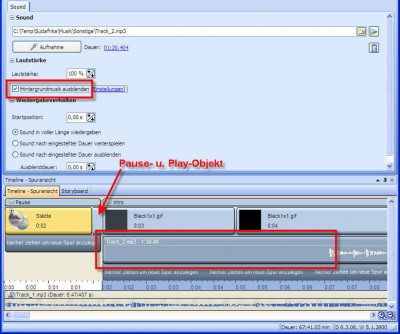

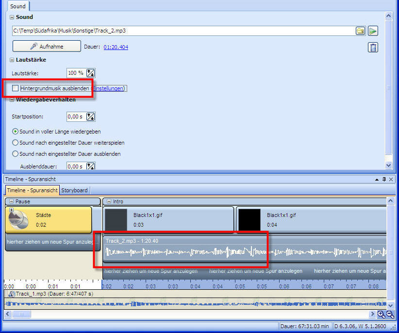

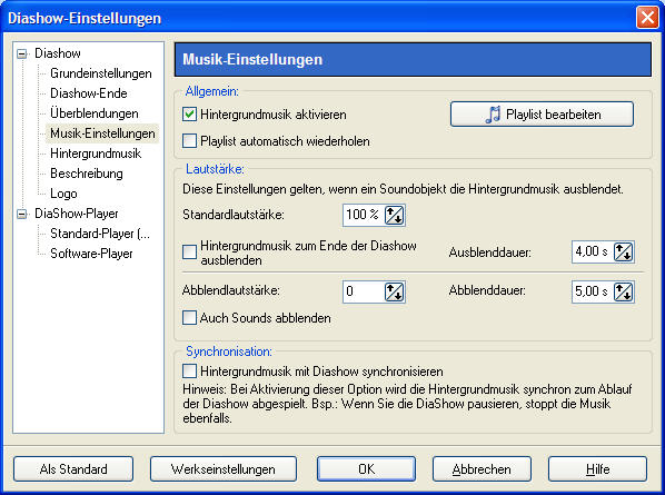

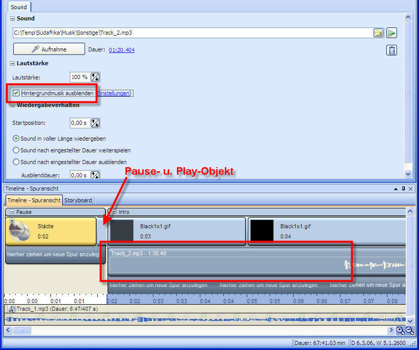

ich kämpfe immer noch mit meinem o.g. Problem! Da mir eine Lösung soooo wichtig ist, versuche ich es nochmal mit etwas Anschauungsmaterial (siehe Screenshots als Dateianhang)
Vielleicht habt Ihr ja noch eine oder zwei Ideen dazu…
Beschreibung:
Das Kapitel „Pause“ beinhaltet eine Kollage aus Bildern, ein Pause- und ein Play-Objekt.
Das Kapitel „Intro“ beinhaltet die eigentliche Diashow mit diversen weiteren Kapiteln und Soundobjekten unterschiedlicher Art.
Was soll beim Abspielen passieren?:
Das Bild (Kollage) wird angezeigt, aber gleich pausiert! Die Hintergrundmusik (Track_1) spielt aber weiter und dabei erzähle ich den Zuschauern (unbestimmt lange) etwas.
Wenn ich nun die Diashow weiterlaufen lassen, soll die Hintergrundmusik 5 Sekunden lang ausgeblendet, und gleichzeitig die Musik im Kapitel „Intro“ eingeblendet werden. Quasi eine „Überblendung“.
Leider geht das nicht! Sobald ich auf „Hintergrundmusik ausblenden“ klicke, wird der Start von Track _2 um die eingestellten 5 Sekunden verschoben.
Habt Ihr dafür eine Lösung?
DANKE SEHR!

wie versprochen, hier die Antwort zu meinem Problem von Aquasoft:
"Sehr geehrter Herr x,
wenn ein Sound eine Hintergrundmusik abblendet, wird sein Start um die
Abblenddauer verschoben. Während der Abblenddauer wird die Hintergrundmusik
auf den gewünschten Wert abgeblendet und dann wird der Sound abgespielt. Dies
wird in der Timeline dadurch sichtbar gemacht, dass die Wellenlinie des Sounds
nach rechts rutscht und vorne "leer" ist.
Für weitere Fragen stehen wir Ihnen gerne zur Verfügung."
...Für diese tolle Erklärung und gibts von mir ein herzliches DANKESCHÖN =D =D =D
...Ich gebe auf..!!
