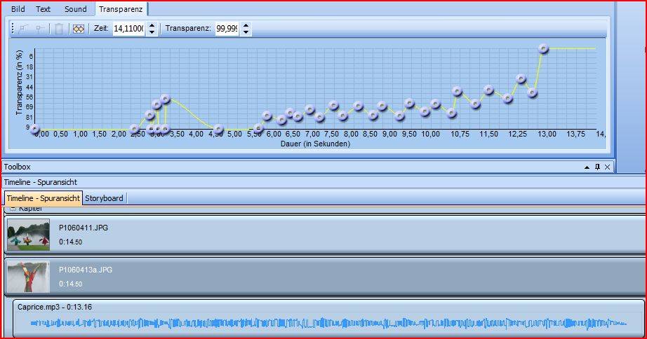

ich arbeite sehr gerne mit der Transparenz, da sie einige Vorteile gegenüber Alphablending hat (allerdings bei meinen Anwendungen auch Nachteile).
Man ist um einiges Flexibler was die Zeiten für die Ein- und Ausblendung der Objekte, z.B. schneller einblenden als ausblenden, nur zu einem bestimmten Anteil einblenden usw.
Ich benutze dazu immer mindestens zwei Spuren für die Bilder, die dann dort versetzt angeordnet sind. Stimmt dann allerdings die Überblendung nicht lückenlos, dann scheint plötzlich das letzte, liegengelassene Bid durch oder es dunkelt auf den Hintergrund ab.
Insgesamt ist es natürlich auch aufwendiger als die Standardüberblendung, was sich aber bei bestimmten Situationen echt lohnt.
Ich kann mir zwar nichts konkretes darunter vorstellen, was Du mit Anwendung bei Grafiken meinst. Hast Du da mal ein Beispiel ?
Ich habe jedenfalls die Möglichkeiten der Transparenz schätzen gelernt, als ich kürzlich eine Show gemacht habe, bei denen die Bilder auch etwas den Musik-Rythmus wiederspiegeln sollten. Man kann ja auch mehr mit Transparenz machen als nur Ein- und Ausblenden.
Ich hab zu dem untenstehenden Screenshot mal einen 15-Sekunden-Ausschnitt aus der Show aufs Netzt geladen (unter 1 MB):
http://www.leveste.de/foto-welt/Beispiel-Musik.zip
Die ganze Show ist, obwohl gerade mal 5 Minuten, einfach zu groß, um sie hochzuladen. Ich nehme auch an, dass bei solcher Anwendung der Transparenz ein schneller Rechner unbedingte Voraussetzung ist (und war nebenbei einer der Gründe, wieso ich Intelliload verstehen will ).

ich habe mir deine 'Beispiel-Musik.zip' angesehen und bin begeistert...
...wie steuerst du die Transparenz im Takt der Musik 'praktisch'.
Liest du die Dauer in der Timeline ab und stellst entsprechend die 'Tranparenzpunkte' ein? Oder gibt es einen 'anderen Trick'?

ich schließe mich Günter an! So wie das Fenster mit den einzelnen Punkten für die Transparenz aussieht, hast Du da Stunden mit verbracht... Doch nicht? Gibt es wirklich einen "Trick", das schneller und präzise hinzubekommen? Würde auch mich interessieren!
Auch Deine anderen Beispiele sind toll! Ich selber bin leider nicht einer der Kreativsten und freue mich daher um so mehr über diese Anregungen! Danke!

Da gibt es leider gar keinen Trick. Ich setze bei der vermuteten Stelle eine markante Transparenzänderungen, schau mir's an .... und ändere !Günter Pischel hat geschrieben: ...wie steuerst du die Transparenz im Takt der Musik 'praktisch'.
Try & Error ! Mit der Zeit kriegt man zwar ein gewisses Takt-Gefühl, aber es bleibt eine Arbeit für die Doofen
Die Zeitachse in der Time-Line ist hier nur, aber immerhin, eine grobe Orientierung.

Ich freue mich auf eine tragfähige Antwort.
