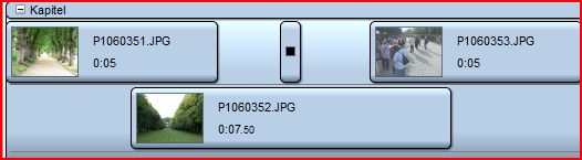

ich arbeite sehr gerne mit der Transparenz, da sie einige Vorteile gegenüber Alphablending hat (allerdings bei meinen Anwendungen auch Nachteile).
Man ist um einiges Flexibler was die Zeiten für die Ein- und Ausblendung der Objekte, z.B. schneller einblenden als ausblenden, nur zu einem bestimmten Anteil einblenden usw.
Ich benutze dazu immer mindestens zwei Spuren für die Bilder, die dann dort versetzt angeordnet sind. Stimmt dann allerdings die Überblendung nicht lückenlos, dann scheint plötzlich das letzte, liegengelassene Bid durch oder es dunkelt auf den Hintergrund ab.
Insgesamt ist es natürlich auch aufwendiger als die Standardüberblendung, was sich aber bei bestimmten Situationen echt lohnt.
Ich kann mir zwar nichts konkretes darunter vorstellen, was Du mit Anwendung bei Grafiken meinst. Hast Du da mal ein Beispiel ?
Ich habe jedenfalls die Möglichkeiten der Transparenz schätzen gelernt, als ich kürzlich eine Show gemacht habe, bei denen die Bilder auch etwas den Musik-Rythmus wiederspiegeln sollten. Man kann ja auch mehr mit Transparenz machen als nur Ein- und Ausblenden.
Ich hab zu dem untenstehenden Screenshot mal einen 15-Sekunden-Ausschnitt aus der Show aufs Netzt geladen (unter 1 MB):
http://www.leveste.de/foto-welt/Beispiel-Musik.zip
Die ganze Show ist, obwohl gerade mal 5 Minuten, einfach zu groß, um sie hochzuladen. Ich nehme auch an, dass bei solcher Anwendung der Transparenz ein schneller Rechner unbedingte Voraussetzung ist (und war nebenbei einer der Gründe, wieso ich Intelliload verstehen will ).
Ideal wäre für die Verwendung der Transparenz allerdings was ganz anderes, nämlich eine Gummischnur ähnlich wie bei Sound-Objekten oder HGM. Das Ganze dann noch mit einer Vorschau der Spuren-Überblendung entsprechend der Cursor-Position auf einer echten Timeline, wie sie z.B. bei Video-Schnittprogrammen üblich ist (ohne dass man den Player bemühen muss).
Ihr wollt jetzt sicherlich wissen, von was ich nachts träume :lol: ??
