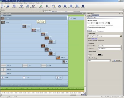

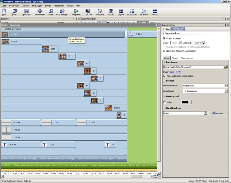

genau das ist das Problem, ich muss also in der Timerline das Kapitel erst suchen (schwierig wenn nur (Unter-)Kapitellängen aber keine Namen angezeigt werden) und öffnen, bevor ich das in der Bilderliste markierte Bild auch in der Timeline markiert sehe. Zum Teil habe ich (Unter-)Kapitel, die auf Grund einer Filmsequenz auch mal 2 Minuten lang sind und da ist in der Timeline dann weder der Anfang noch das Ende des Kapitels sichtbar, sondern nur ein durchgängiger Balken ohne Beschriftung. Und ständig mit dem Zoom zu arbeiten (verkleinern zum Suchen, dann wieder Vergrößern zum genauen Bearbeiten) ist ziemlich nervig.
Schön wäre es also, wenn bei der Auswahl eines Bildes in der Bilderliste, sich dass dazugehörige Kapitel (und ggf. Unterkapitel) automatisch öffnet und ich so das markierte Bild dort auch gleich erkenne.
Ich muss dazu noch anmerken, dass ich natürlich oft die Kapitel in der Timeline zuklappe, um zu signalisieren, dass die Arbeit an dem Kapitel (vorläufig) abgeschlossen ist, ich also dort nicht versehentlich nicht noch was ändere. Aus einem zweiten Grund schließe ich die Kapitel in der Timeline gerne und häufig: Zahlreiche meiner Kapitel haben bis zu 10-12 Spuren (letztens hatte ich eins mit 17 Spuren plus 4 Leerspuren für die Kapitelstruktur, s.u.), und das macht die Timeline dann "unhandlich" und unübersichtlich. So habe ich nur die Scrollbar rechts in der Timeline, wenn ein vielspuriges Kapitel geöffnet ist und nicht dauerhaft.
Dennoch kommt es häufig im Laufe der Arbeit vor, dass ich durch Anregungen die ich zu einem späteren Zeitpunkt erhalte, wieder auf ein Bild in diesem in der Timeline geschlossenen Kapitel zurückgreifen will. Das Bild finde ich über die Bilderliste am schnellsten. (Das Storybord nutze ist persönlich gar nicht).
Lasse ich von vorneherein alle Kapitel aufgeklappt, habe ich natürlich kein Problem ein in der Bilderliste markiertes Bild in der Timeline wiederzufinden.
Dagmar
Spuren über Spuren
