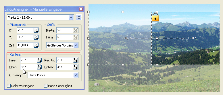

Hallo Diashow Anwender,
Frage 1:
Zum beigefügten Panorama-Bild mit dem Dialog des "Layoutmanagers - Manuelle Eingabe" habe ich eine Frage:
Wie sind im unteren Bereich "Kanten" für die 2.Marke und dort speziell die Parameter für Links und Rechts,
sowie für Oben und Unten zu verstehen, die jeweils einen gleichen Wert haben, obwohl der Bereich im Bild alles
andere als eine Differenz von Null hat?
Frage 2:
Überhaupt verstehe ich die Angaben dieses Dialogs im Falle eines Kameraschwenks über ein Panoramabild nicht.
Gibt eine einfache schnelle Möglichkeit, außer auf emirische Weise, mittels oben genanntem Dialog oder per Maus,
den Rahmen im Panoramabild in der Breite so zu trimmen, dass damit das vorausgehende Bild entsprechend deckend
dargestellt wird. Die richtige Größe des Rahmen kann man anscheinend nur auf langwierige empierische Weise herausfinden,
indem man die Diashow immer wieder neu startet um zu sehen wie das Panoramabild nun dargestellt wird. Man will ja
schließlich vom vorherigen Bild keine Ränder mehr sehen.
Ich weiß, dass die Fragen nicht sehr einfach sind zu beantworten, denn hierbei spielten mehrere Dinge für die Darstellung
eines Bildes auf den Monitor eine entscheitende Rolle. Wie z.B. die Dimension des Bildes, das Format des Monitors und die
mir nicht verständlichen Werte im Layoutmanager-Dialog. Wie passen dies zusammen?
Für eine gute Antwort auf diese Fragen bin ich sehr dankbar.
[attachment=0]Dialog.jpg[/attachment]
Gruß,
Roland

Ich denke, mit den Dialogen läßt es sich auf einfache Weise nicht realisieren, bin da aber kein Fachmann, weil ich eigentlich noch nie Panoramen verwendet habe. Du findest aber auf Joe Holzwurms Internetseite eine Exceltabelle, mit deren Hilfe sich das wohl ganz komfortabel lösen läßt. Eine programminterne Funktion wäre sicher besser, vielleicht gibt es da ja irgendwann auch mal eine Lösung.

Zu den Werten im Frame 'Kanten:' kann ich ehrlich gesagt auch nichts sagen. Ich habe diese Felder aber auch noch nie benötigt. Schau Dir mal die Excel Tabelle auf meiner Seite an, für die KlaWeLi den Link angegeben hat. Damit ist der Panoramaschwenk ruck zuck erledigt.

zu Frage 1:
Die Angaben für die Kanten sind auch Sicht das Programms korrekt so. Das liegt daran, dass Sie für die Größe des Rahmens explizit die "Größe des Vorgängers" gewählt haben. In diesem Fall sieht das Programm nur den Mittelpunkt des Rahmens.
zu Frage 2:
Das geht in der Tat nur mit Probieren oder per Hand (oder Excel) Rechnen. Erst ab DiaShow 6 gibt es die Möglichkeit, die Bilder proportional zuschneiden zu lassen. Damit ist der Rahmen immer komplett ausgefüllt und die Rechnerei entfällt.
